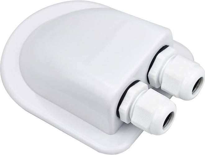

questo per intenderci
qualche prodotto da consigliare come sigillante polimerico?

In risposta al messaggio di Ettoretto del 19/06/2023 alle 17:11:19
questo per intenderci  qualche prodotto da consigliare come sigillante polimerico?

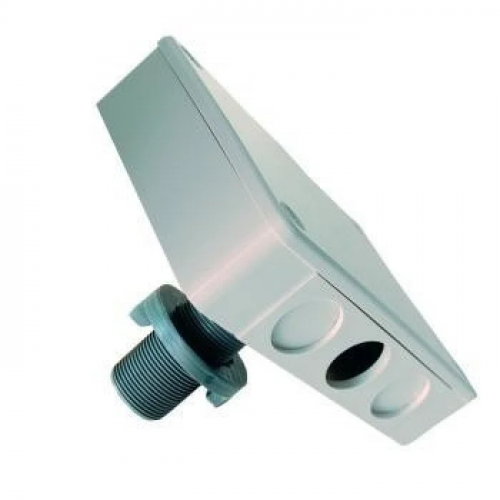

Non usate quel passacavo in quanto non vi è nessuna
chiusura meccanica , ma solo da incollare e qualcuno si
permette pure 4 viti sad
Non si può aprire per controllare ne mettere altre entrate.è
meglio usare quello della CBE
che si fissa a vite con guarnizione avvitandolo da sotto/interno
e un poco di sigillante solo per precauzione ulteriore e
permette una apertura successiva nellla parte superiore ,
per controllo o far passare o sostituire cavi usurati o nuovi .
Costa ben 8,90 €
2-3-4-5-6 uscite possibili
Gli altri (dati in dotazione nei kit )
li ho sempre buttati nel cestino.

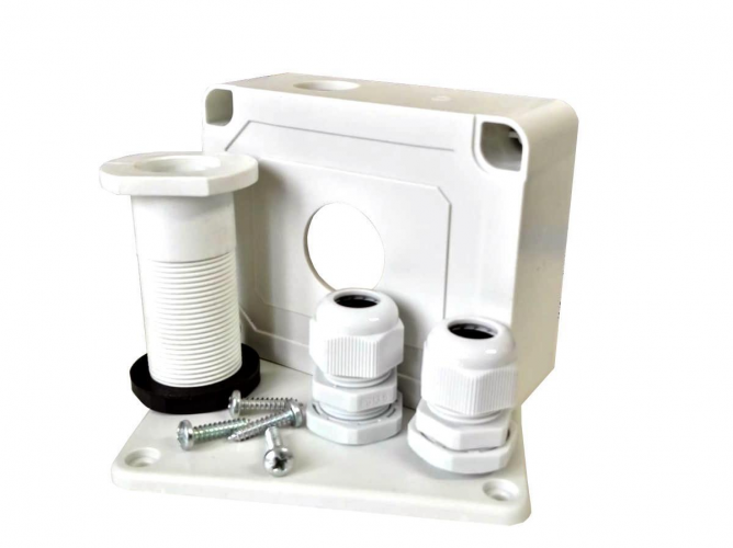

Ho il CBE, installato si recente, e lo sconsiglio perché troppo piccolo:
Quando si installano 3 passacavi usando il foro esistente e i due predisposti, questi sono talmente vicini tra di loro e talmente appiccicati al tetto che diventa quasi impossibile andare eventualmente a svitarli.
inoltre lo spazio interno è talmente risicato che ho dovuto limare il controdado dei passacavi per avere la corretta chiusura del coperchio.
La cosa positiva è che “tira” da sotto il tetto ma per il resto conviene prendere una scatola da esterni al brico che sia un pochino più grande.
Poi si usano i soliti passacavo.

Ceramente che se si hanno esigenze di molti cavi/passaggi e sezioni
si può usare qualsiasi scatola elettrrica  con in fissaggio a vite inferiore
da modificare personalmente .
Poi questo con foro nel centro e guarnizioni di tenuta

Ecco, gli elementi indicati da Franco sono perfetti, secondo me la soluzione definitiva.

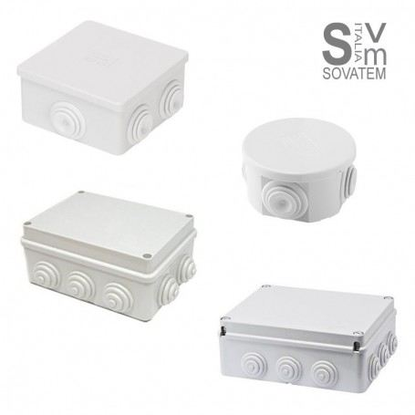

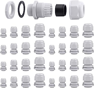

Per svista ho messo le foto di cassettine con molte uscite e tappi gommati
sicuramente è opportuno usare quelle tutte chiuse e aprire i fori per i
passacavi necessari e delle dimensioni del cavo.
Poi prima di montare il tutto una "bella" verniciata di bianco (simile al tetto)
non fa male , anzi protegge la plastica dallo sgretolarsi per UV dopo alcuni anni.
Io ho sempre fatto così anche su griglie e altre parti , senza mai problemi.
Fatto anche sulle canalette apribili ed ispezionabili dei pannelli FV sul tetto.
