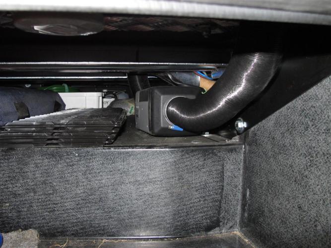

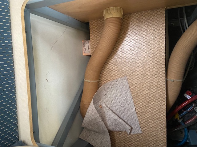

Quando avevo il camper con doppio pavimento, avevo fatto montare il Airtop 2000 nel doppio pavimento
praticamente era sotto la cassapanca della dinette, quindi il tubo di mandata saliva nella cassapanca della dinette, dove c'era una Y, da qui un ramo a una bocchetta sulla cassapanca stessa e verso avanti, un altro tubo piu lungo andava indietro, passando sotto al piatto doccia , con una bocchetta nel bagno e una nel gradino del letto posteriore.
Il tubo di riaspirazione saliva sempre nella cassapanca della dinette e con una bocchetta verso il corridoio.
lo scarico era attraverso il pavimento.

Quando avevo il camper con doppio pavimento, avevo fatto montare il Airtop 2000 nel doppio pavimento praticamente era sotto la cassapanca della dinette, quindi il tubo di mandata saliva nella cassapanca della dinette,
dove c'era una Y, da qui un ramo a una bocchetta sulla cassapanca stessa e verso avanti, un altro tubo piu lungo andava indietro, passando sotto al piatto doccia , con una bocchetta nel bagno e una nel gradino del letto posteriore. Il tubo di riaspirazione saliva sempre nella cassapanca della dinette e con una bocchetta verso il corridoio. lo scarico era attraverso il pavimento. Mi chiedo, mettendolo nella base del sedile, ma li sotto nel ducato non c'è il serbatoio?  Dove scarica all esterno? Poi mettendolo li, secondo me va bene una aspirazione diretta da sotto i piedi del passeggero, e un uscita diretta verso la cellula, ma fare canalizzazioni partendo da li non è facile.  Il confort sarebeb scarsissimo (molto caldo li vicino ma freddo e unìmidità nelel parti piu lontane) e poi il rumore forte e ben avvertibile. Secondo me se uno è cos' indeciso perchè probabilmente è un lavoro che non ha mai fatto, penso che converrebbe sentire da qualcun altro piu esperto, a scanso di un lavoro malfatto e che poi darebbe sempre problemi. E'la prima volta che sento che si installi un webasto in una roulotte che non ha neppure il serbatoio del gasolio e non avrebeb tanto senso. Probabilmente se ha mai installato un webasto lo ha installato in qualche camion dove si monta in cabina senza canalizzazione.

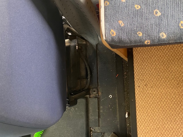

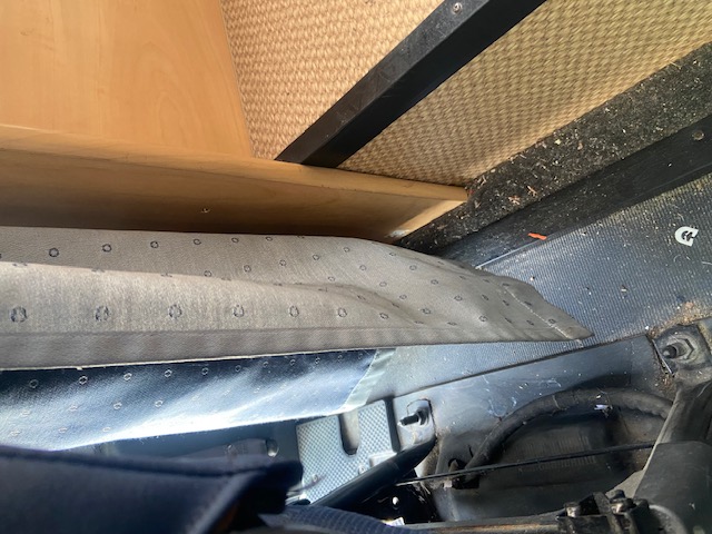

Si comunque nel caso di installazione sotto al sedile pensavo a una uscita diretta, per canalizzazione intendevo come indirizzarla in cellula sopra lo scalino che c'e' tra cabina guida e cellula.
Con 2kw ti trovavi bene?

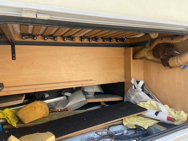

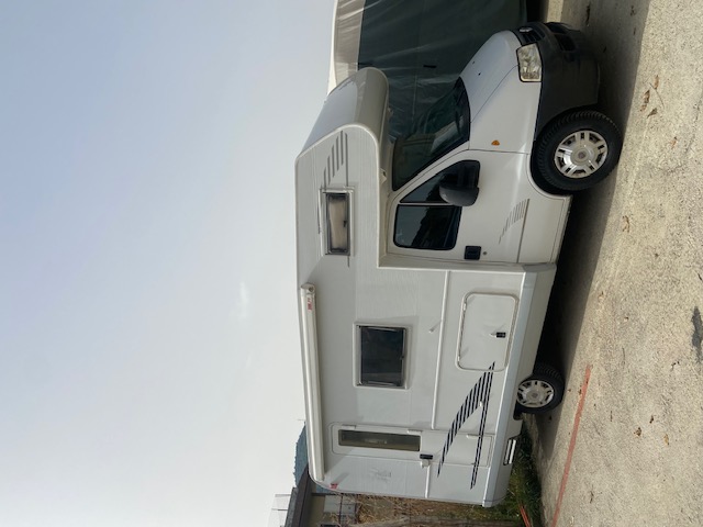

In alternativa ci sarebbe lo spazio nel letto lungo della dinette
allego foto
e foto della parte di sotto della cabina guida

Fossi in te, visto che hai la fortuna del doppio fondo, cercherei di sfruttarlo al massimo.
Per il rumore della pompa gasolio ho provato a chiuderla in una scatola di derivazione metallica, imbottendola poi con lana di roccia, il fastidioso ticchettio quasi scompare...ti consiglio di fare qualcosa di simile.
Anche per il rumore del riscaldatore avevo intenzione di fare una cosa del genere, ma non ho trovato informazioni se sia pericoloso o meno avvolgerlo in lana di roccia...non vorrei creare problemi di surriscaldamento, quindi per ora lascio stare.

a una uscita diretta, per canalizzazione intendevo come indirizzarla in cellula sopra lo scalino che c'e' tra cabina guida e cellula. Con 2kw ti trovavi bene? In alternativa ci sarebbe lo spazio nel letto lungo della dinette allego foto e foto della parte di sotto della cabina guida
Un 2Kw in un MH di 6,60 mi manteneva i 20° fino a circa -1° esterno ma con temperature piu basse non riesce.  Però se il camper è freddo e lo devi scaldare ci mette una vita, io scaldavo con la stufa a gas da 6Kw e poi una volta caldo la spegnevo e accendevo il webasto.  Secondo me l uso ideale è quando non è troppo freddo, per esempio in Norvegia d'estate o Provenza anche in inverno, cioè attorno ai 5/8° e allora va benissimo.
E'tanto che non ho piu il Ducato e quindi non ricordavo che il serbatoio fosse solo sulla sinistra.

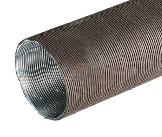

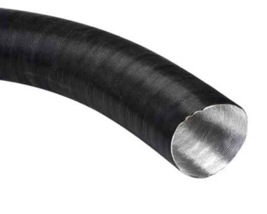

Devi dirmi che tecnico è se ti ha detto di canalizzare con un tubo in carta...!
Il Webasto ha i suoi tubi dedicati, non puoi mettere gli stessi tubi della Truma perchè li bruci...

Devi dirmi che tecnico è se ti ha detto di canalizzare con un tubo in carta...! Il Webasto ha i suoi tubi dedicati, non puoi mettere gli stessi tubi della Truma perchè li bruci... Saluti.
Forse intendeva una prolunga sull'aspirazione...io ho inteso cosi.
Diversamente sarebbe un grave errore del tecnico.

Ciao Tommaso. Lo stesso modello, 2000 air top Gold st, l'ho istallato sotto la scocca. Efficace e silenzioso. Roberto

apro una riflessione...
si è sempre detto che Webasto ha tubi per la distribuzione dell'aria diversi da quelli della Combi.
Sarebbe interessante capire se questa scelta è una scelta dettata da questione tecniche legate al marchio, oppure una scelta più commerciale tipo "io non monto tubi di carta sui miei impianti" .
Perchè questa riflessione?
La riflessione viene spontanea perchè un Webasto da 2kW genera comunque e sempre meno calore di una Combi, la quale è in grado di produrre 6kW e utilizza tubi di cartone rivestiti internamente di alluminio.
L'unica differenza tra i due prodotti, potenza a parte, è la quantità di aria che passa all'interno di quei tubi, la quale se è maggiore o minore influenza la temperatura dell'aria stessa in uscita.
Così a occhio, sembra molto strano che un Webasto da 2kW bruci i tubi della Combi... anche perchè, se non ricordo male, qualcuno tempo fa ha scritto di aver canalizzato il Websto sui tubi esistenti della Combi.
Questo è quello del Webasto
Questo è quello della Combi
