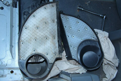

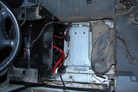

Sul mio mezzo è installata sotto al sedile con questo deviatore che credo sia un componente originale reperibile dai cataloghi eberspacher e webasto e penso sia sufficiente a scavalcare il gradino . Aspirazione tra i due sedili, con una griglia distanziata un centimetro dal collettore di aspirazione vero e proprio , così anche in caso di presenza di oggetti davanti alla griglia la sicurezza è garantita. Ma questo perché io sotto il sedile ho anche la batteria Quindi lo spazio per metterlo longitudinalmente non c'era . Era solo per dire che esistono  Flange e diffusori per orientare il flusso . Inutile dire che Bisogna porre la massima attenzione a sigillare bene i fori per l'aspirazione e lo scarico di combustione  per non respirarsi i gas di scarico .1729242041108147393299010195675.jpg
