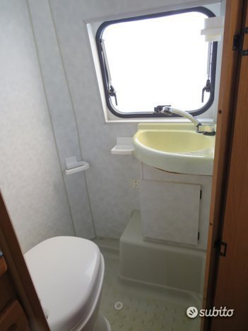

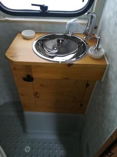

ciao, io nel 2019 fine ottobre ho preso un adria van ducato,, poi con la pandemia, mi sono dedicato al camper ,modificando quasi tutto l'interno e oltre, fatti molti lavori,(come lo volevo io) questo è il mio bagno rifatto,  vedi foto (prima e dopo)
miei gusti, più funzionale e ci sta tuttobagno%20%201%20.jpgbagno%20%20nuovo%202%20.jpg.

Wow complimenti ottimo lavoro, hai usato del flating sul legno ?

Grand bel lavoro , complimenti .

ciao x essere bello è bello , ma resta sempre il fattore acqua che OGNI volta che ti lavi le mani DEVI x forza asciugare . comunque ognuno sceglie come piu lo aggrada ma resto sempre del parere che ogni lavoro NON deve complicarti la vita . in questo caso asciugare sempre e comunque .

Ciao marinox,  grazie,
per adesso non ho avuto problemi,  quello vecchio era anche rotto, adesso è un altro vedere, poi ci stiamo attenti nel  pulirlo .
Si, con l'acqua non ho problemi.
