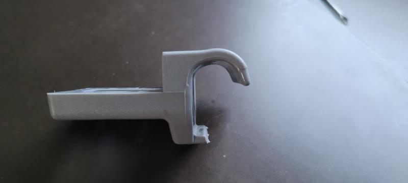

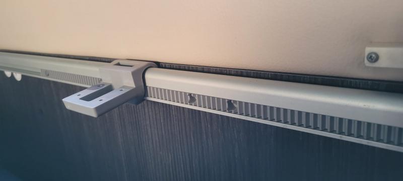

Il tavolo sul mio Benivan 116 è fissato (male) alla slitta in foto con due ganci di plastica che si deformano a guardarli. Uno dei due infatti si è deformato e il tavolo spesso si sgancia facendo danni ... Qualcuno ha avuto lo stesso problema e lo ha risolto?Non vorrei cambiare tipo di slitta per non dover cambiare sia quella in basso che permette di trasformare la dinette che all'esterno per usare il tavolo all'aperto.attacco%202.jpegslitta.jpeg

Potresti riprodurre i 2 ganci in metallo facendoteli fare tramite una stampante in 3D
Risolveresti in modo definitivo

Quel tipo di sistema è presente su moltissimi camper da anni.
La domamda che mi pongo è perxhe si è deformato.
Guarderei prima agli allineamenti e ppi al ripristino

Si è deformato perchè per sganciarlo occorre alzare il tavolo per far scapolare il gancio dalla slitta: se non si alza a sufficienza tutta la leva del tavolo forza sul gancio in plastica deformandolo. La debolezza del pezzo poi è dovuta alla fessura rettangolare che rende più sottile e fragile l'attacco della parte curva.

Ci sono vari tipi di filo per il 3D, con aggiunta di carbonio o metallo, forse potresti risolvere facendo fare il pezzoa tuo figlio.

Stesso problema: quei ganci si rompevano in continuazione. Hai voglia a stare sempre li a cambiarli.
Io risolvetti definitivamente spendendo pochi euro al brico per comprare due di questi da fissargli di fianco:
Mai più avuto ribaltamenti.

Stamparli da filo e aggiungere più attacchi potrebbe distribuire meglio il carico

Scusa non ho capito come hai risolto con quelle chiusure: riesci mica a postare una foto o a spiegare meglio? Con quella soluzione poi il tavolo può ancora essere spostato lungo la slitta? Grazie

Il camper non ce l'ho più, comunque si, il chiavistello si infilava negli spazi della cremagliera quel tanto che bastava per evitare il ribaltamento. Per maggiore sicurezza avevo fatto due forellini col trapano usando una punta leggermente più grande del chiavistello per bloccarlo ancora meglio nella posizione in cui lo tenevo in viaggio.
Per far scorrere il tavolo era sufficiente tirare indietro il chiavistello e poi riposizionarlo nella posizione desiderata.

Geniale! Ottima soluzione grazie!!

Grazie Max sembrano proprio uguali anche se penso che propenderò per la soluzione di Mapalib che mi pare risolutiva e soprattutto economica (che per un genovese è determinante)...
