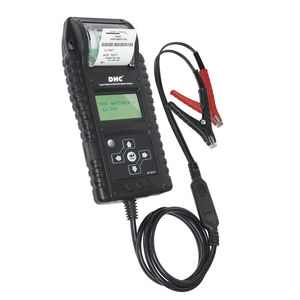

Mi hanno appena fatto un test alla bm (che ha confermato che era a fine vita) con un aggeggino che presumo sia come quelli a cui ti riferisci...
​​​​​​Tramite smartphone il ragazzo SOLO MISURANDO CON L APPARECCHIO I MORSETTI A MOTORE ACCESO E SPENTO ha ricavato gli ah residui (30%) e la capacità di spunto residua (300a rispetto ai 1000 che aveva... Inoltre lo smartphone ha "stabilito" anche che la salute del motorino di avviamento e Dell alternatore erano OKsurprise
Sai per caso come può un tester simile, tramite la tensione stabilire la capacità residua e lo spunto ?

Mi hanno appena fatto un test alla bm (che ha confermato che era a fine vita) con un aggeggino che presumo sia come quelli a cui ti riferisci...  ​​​​​​Tramite smartphone il ragazzo SOLO MISURANDO CON L APPARECCHIO
I MORSETTI A MOTORE ACCESO E SPENTO ha ricavato gli ah residui (30%) e la capacità di spunto residua (300a rispetto ai 1000 che aveva... Inoltre lo smartphone ha stabilito anche che la salute del motorino di avviamento e Dell alternatore erano OK Sai per caso come può un tester simile, tramite la tensione stabilire la capacità residua e lo spunto ?
Misurare la effettiva capacitá di una batteria, e il suo stato di efficienza, é molto difficile e da sempre argomento controverso.
Un tempo si misurava la densitá specifica dell'elettrolita, risucchiandone una certa quantitá con un densimetro, direttamente da ciascuna delle 6 celle. Lo stato dell'elettrolita la diceva abbastanza lunga...Ma oggi le batterie sono praticamente tutte sigillate, e ció non é piú possibile farlo.
Recentemente, sono stati messi a punto strumenti elettronici professinali, in grado di applicare alla batteria un forte carico (al limite del corto) per qualche frazione di secondo, e di leggere alcuni dati in quel preciso istante di estremo sforzo; si chiama misurazione con Shunt...un pó come misurare la capacitá respiratoria di un atleta mente corre sul tapis regolato a massima salita.
Anche il flusso di A viene misurato, tramite la pinza amperometrica. Strumenti da qualche migliaio di euro...
Per contro, quegli oggettini cinesi da pochi euro, pseudo multimetri, provvisti di "resistenza" pseudo Shunt, sono a mio parere soldi buttati. Piuttosto che leggere dati fasulli, é meglio non leggere del tutto.61397-11684982.jpg

Misurare la effettiva capacitá di una batteria, e il suo stato di efficienza, é molto difficile e da sempre argomento controverso. Un tempo si misurava la densitá specifica dell'elettrolita, risucchiandone una certa quantitá
con un densimetro, direttamente da ciascuna delle 6 celle. Lo stato dell'elettrolita la diceva abbastanza lunga...Ma oggi le batterie sono praticamente tutte sigillate, e ció non é piú possibile farlo. Recentemente, sono stati messi a punto strumenti elettronici professinali, in grado di applicare alla batteria un forte carico (al limite del corto) per qualche frazione di secondo, e di leggere alcuni dati in quel preciso istante di estremo sforzo; si chiama misurazione con Shunt...un pó come misurare la capacitá respiratoria di un atleta mente corre sul tapis regolato a massima salita. Anche il flusso di A viene misurato, tramite la pinza amperometrica. Strumenti da qualche migliaio di euro... Per contro, quegli oggettini cinesi da pochi euro, pseudo multimetri, provvisti di resistenza pseudo Shunt, sono a mio parere soldi buttati. Piuttosto che leggere dati fasulli, é meglio non leggere del tutto.
Non ho idea di cosa fosse se cinese o bulgaro... Mi ha solo detto che era un attrezzo che costava 500 euro... Ho I miei dubbi al riguardo .. In ogni caso mi interessa semplicemente il principio secondo cui questi affari lavorano...
Come fanno tramite i morsetti a rilevare certi dati...
Ho solo visto il software che dava istruzioni su come è quando accelerare, quale utenze accendere e spegnere e poi elaborava una diagnosi...
Teoricamente quel tecnico non ti ha preso in giro, non mi pare che abbia tentato di confonderti se i dati che ti ha detto sono quelli che ha letto. Ti ha detto la residua capacità di spunto che non è la capacità di carica (Ah) che è dentro una batteria. Quello strumento indica fino a quale sforzo è in grado di sopportare, praticamente lo spunto. Se quella batteria aveva originariamente una potenza di spunto di 1000 A, ora quella potenza, quella capacità di sforzo, era scesa a 300 A (sempre da quello che scrivi). Quindi, matematica per matematica, la potenza di spunto era ridotta al 30% della potenza di spunto nominale. Non è da confondere con la capacità residua di una batteria ma gli va vicina, nella pratica di tutti i giorni; cioè una batteria con una potenza di spunto così ridotta è ormai alla frutta.
(Ah) che è dentro una batteria. Quello strumento indica fino a quale sforzo è in grado di sopportare, praticamente lo spunto. Se quella batteria aveva originariamente una potenza di spunto di 1000 A, ora quella potenza, quella capacità di sforzo, era scesa a 300 A (sempre da quello che scrivi). Quindi, matematica per matematica, la potenza di spunto era ridotta al 30% della potenza di spunto nominale. Non è da confondere con la capacità residua di una batteria ma gli va vicina, nella pratica di tutti i giorni; cioè una batteria con una potenza di spunto così ridotta è ormai alla frutta. Giovanni
Si la batteria l avevo già comprata, ma lui mi ha detto che la vecchia mi sarebbe durata ancora 3/4 mesi... Quindi contro il suo interesse ..
Mi é sembrato tutt'altro che un furbo ma un ragazzo super-nerd occhialuto che voleva sfoggiare aggeggi e teoriesmiley
 A parte i dati, il comportamento era in effetti di una batteria vecchia, ma queto l avevo già assodato infatti l ho cambiata..
Ero semplicemente curioso di capire il funzionamento tecnico di un simile strumento ..
