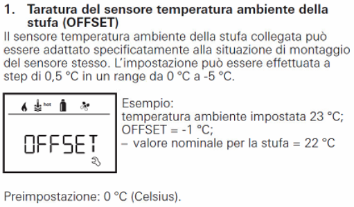

Per il riscaldamento, vi consiglio di “giocare” con le impostazioni dell’OFFSET:
Normalmente per avere 20° (reali confrontati con l’Origon Scientific) imposto dinamicamente l’OFFSET a: -2,5/-3,5 wink
