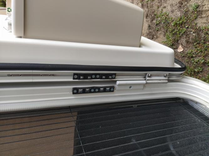

...approfondisco e metto a fuoco il pezzo che non mi consente di usare il telecomando per chiudere in modo centralizzato la porta della cellula...probabilmente ci saranno altri camper che usano lo stesso sistema di contattiera per la chiusura centralizzata...IMG_20230626_194754.jpg

Hai provato a smontare il pezzo e lubrificarlo internamente?

Francamente no Clint, non ho una buona manualità e ho abbastanza timore di creare ulteriori danni. Speravo che il pezzo (in garanzia) arrivasse velocemente ma dopo oltre tre mesi ancora nulla...

Ho sul mio mezzo lo stesso sistema, porta Hartal. Nulla di trescendentale, 2 viti poi tolto il pezzo lubrifichi.

Beh, se questo è quanto, ce la posso fare!
In settimana se riesco ci provo.
Grazie mille Clint.
