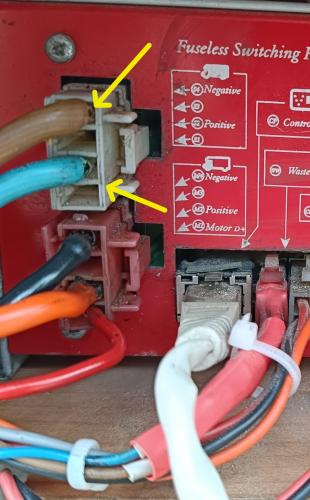

Salve a tutti ragazzi.
Continuano i problemi.
Cioè dopo aver riparato la pista danneggiata del d+ la corrente da questo spinotto esce regolare a 14,5 v.
Da quello superiore purtroppo dove escono i cavi che vanno alla bs nulla.
Arsiliici mi ha detto che potrebbe essere il relè.
Qualcuno sa qual è? È una scatoletta nera che si trova all interno della centralina?
Allego foto.
Nella foto con frecce verdi ho messo tester su cavo rosso e nero e esce 14,5 v
Nella foto con frecce gialle anche li dovrebbe uscire 14 perché i cavi vanno alla batteria e invece nulla.IMG_20241006_135153(1).jpgIMG_20241006_135219(1).jpg

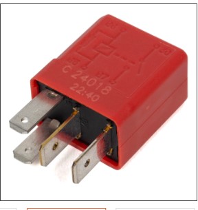

Un relè solitamente è una scatolina nera, ma potrebbe anche essere di altro colore.
Qui un paio di esempi:Immagine%202024-10-06%20221811.jpg
