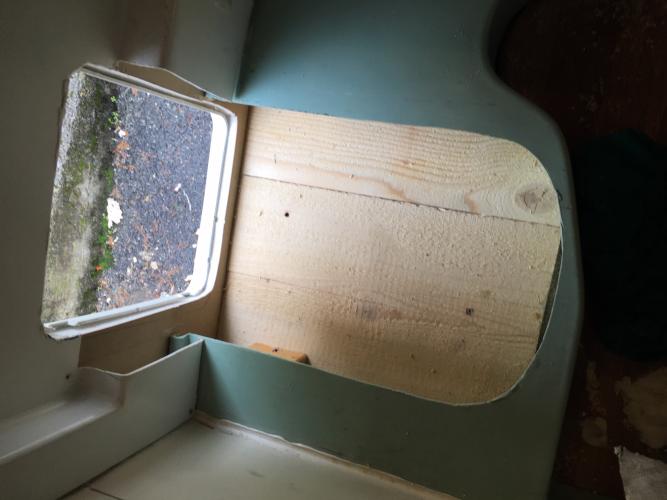

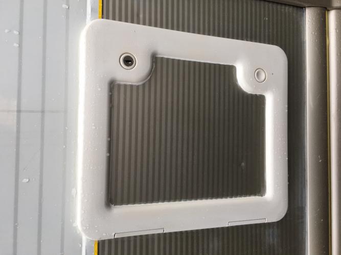

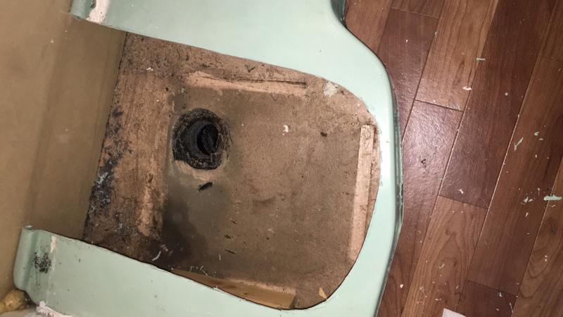

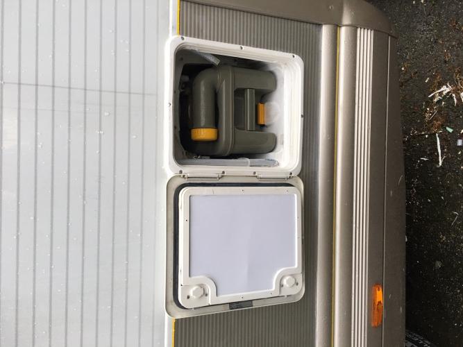

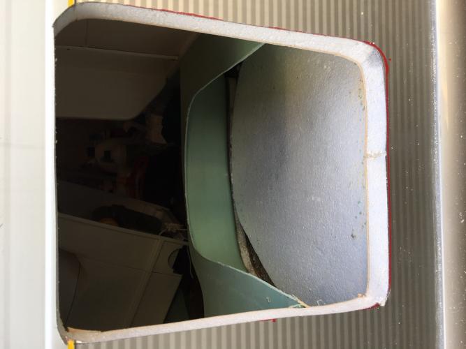

Salve a tutti per chi e' interessato alla modifica posto le foto del lavoro eseguito e finito proprio oggi sul mio vecchio e mai domo Laika Ecovip 4.
Allora premetto che l'ho acquistato usato perché non piu' in produzione e non avendo le dime per forare il parto e' stato piu' lungo del previsto per prendere le misure esatte di dove forare senza buttare il camper
Si inizia con il togliere la parete posteriore al Wc e segnare dove andra' eseguito il taglio,si elimina il serbatoio interno si toglie il serbatoio sottostante e si tappa il buco dello scarico

Salve a tutti per chi e' interessato alla modifica posto le foto del lavoro eseguito e finito proprio oggi sul mio vecchio e mai domo Laika Ecovip 4. Allora premetto che l'ho acquistato usato perché non piu' in produzione

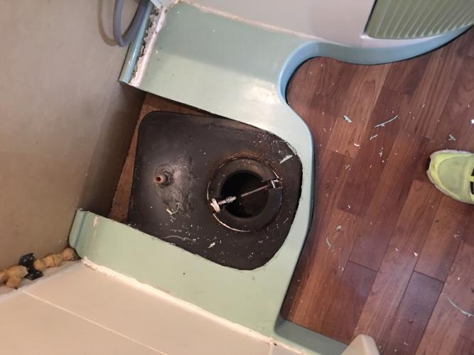

e non avendo le dime per forare il parto e' stato piu' lungo del previsto per prendere le misure esatte di dove forare senza buttare il camper Si inizia con il togliere la parete posteriore al Wc e segnare dove andra' eseguito il taglio,si elimina il serbatoio interno si toglie il serbatoio sottostante e si tappa il buco dello scarico
IMG_9913.JPGSecondo step e' quello di inserire nel foro eseguito il wc e segnarne i contorni,poi con pazienza ricavare le dime per forare .

poi bisogna fare un pianale sotto di 3 cm circa se si vuole mettere il wc a filo del pavimento del bagno,io l'ho esguito con delle tavole in legno che poi ho ricoperto con una pezza in linoleumIMG_9930.JPG

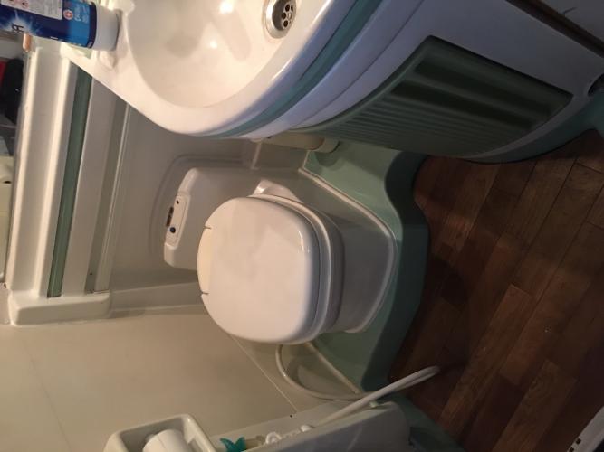

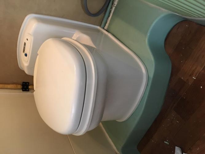

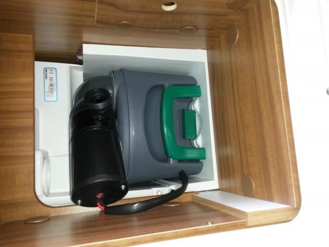

per il discorso impianto idrico,ho tolto da sotto il lavabo la T esistente e ne ho montata una con la terza via filettata da !/2 a cui ho avvitato un portagomma,e visto che c'ero ho anche sdoppiato le linee acqua perché volevo montare anche una docetta ad uso bidet,e un terzo tubo per l'eventuale montaggio di una ventole di aspirazione degli odori.
cmq ecco il lavoro finito.

Bravo ottimo lavoro, sei stato pure fortunato in quanto l'arredo dove era posizionato il vecchio WC del nautico si adatta perfettamente ad una modifica del genere anzi sembra pensato per essa. In altri mezzi purtroppo dove c'è il fondo del bagno fatto in un sol pezzo sagomato di termoformato per fare una modifica del genere devi spiantare tutto il bagno modificando pure il sottolavello con costi se ti affidi ad un allestitore non proprio umani.
Eh si ma prima di acquistare il wc me la sono studiata per bene con tutte le misure al centimetro,come puoi notare ci sto dentro giusto giusto
volevo montare anche una docetta ad uso bidet,e un terzo tubo per l'eventuale montaggio di una ventole di aspirazione degli odori. cmq ecco il lavoro finito. Mi spiace ma non so come reddrizzare le foto,

Ottimo lavoro e complimenti per il doccino,che raccomando sempre da realizzare, PS. potevi ragionarci un po, perché io al tuo posto avrei fatto 100,in quanto avrei cercato di riutilizzare il nautico esistente,in che modo?
Tramite una pompa maceratrice installata sulla cassetta, con la possibilità intercambiando il manicotto di utilizzarlo nelle occasioni che mi si richiede più autonomia.( il re dei maceratori)Roberto
Si si ci avevo pensato.ma vorrei montare un portamoto scorrevole e il serbatoio mi rompeva le scatole.

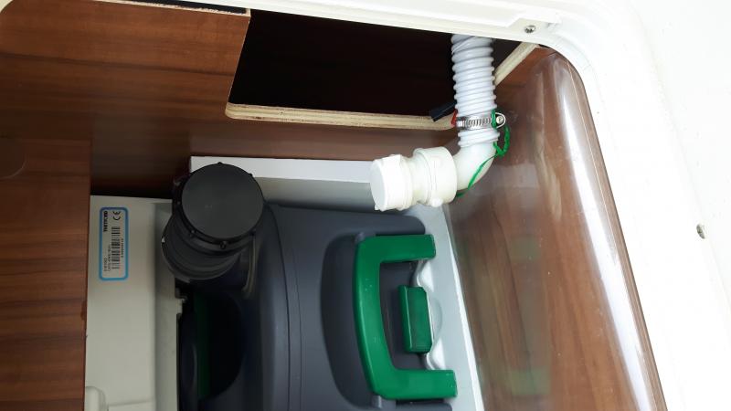

Puo essere un'altra soluzione, va detto però che il tubo di scarico non puo essere lungo all'infinito va bene se sei nei pressi di un tombino o altro scarico ma se sei a decine di metri di distanza hai un problema o muovi il mezzo od usi un serbatoio carellato.
