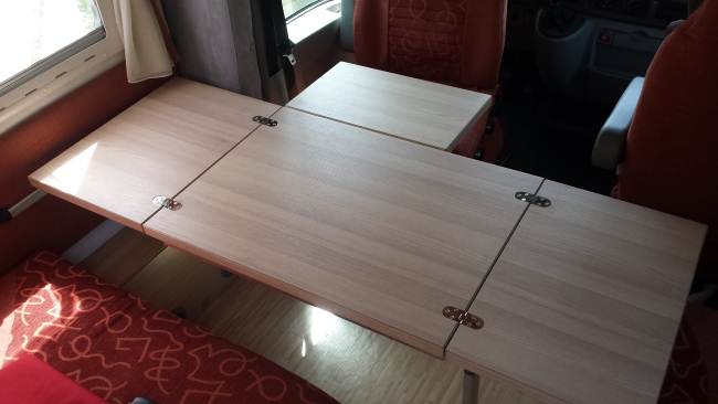

Non è necessaria la dinette a L per avere la semidinette con sedili girevoli, la mia per esempio è così:
quindi con divano dritto a due posti, tavolo a parete, due posti sui sedili girevoli, e il tavolo ha anche una prolunga estraibile da sotto che diventa lunghissimo.

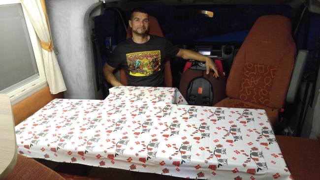

La alternativa della dinette a L è così:
cambia solo che il divanetto è per uno solo, perchè non ci stanno le gambe, poi fanno quel ridicolo divanetto laterale fondo 30cm dove si sta seduti in punta di chiappe, il tavolo diventa molto piu piccolo e non ha la prolunga però riesce a stare in mezzo al corridoio e dare fastidio al passaggio. Io vedo solo svantaggi.

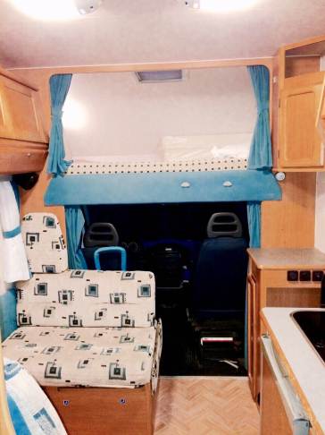

Inserito il 29/09/2016 alle: 11:56:10
la mia idea era di modificare questa configurazione:
con questa
che mi sembra molto più vivibile...poi ognuno riporta la propria esperienza, io personalmente avevo un semintegrale con questa disposizione e ne ero felicissimo e tutti quelli che entravano restavano meravigliati dall'ariosità e dallo spazio...l'ho dovuto vendere per qualcosa di più grande

Inserito il 29/09/2016 alle: 16:46:37
In risposta al messaggio di plinio del 29/09/2016 alle 11:56:10
la mia idea era di modificare questa configurazione: con questa che mi sembra molto più vivibile...poi ognuno riporta la propria esperienza, io personalmente avevo un semintegrale con questa disposizione e ne ero felicissimo e tutti quelli che entravano restavano meravigliati dall'ariosità e dallo spazio...l'ho dovuto vendere per qualcosa di più grande
Avevo in effetti capito male.
Però, a maggior ragione, mi sembra piu comodo i due divani contrapposti e il tavolo in mezzo attaccato a parete. Dalle foto che hai messo, si vde bene che nella prima il corridoio di passaggio è bello libero, nella seconda il tavolo ingombra e restringe il passaggio e lo spazio tra tavolo e cucina, diventa molto stretto, specialmente quando qualcuno sta sedto nella L.
Altro problema, potrebbe essere che se nasce con tavolo attaccato al pavimento, nel pavimento c'è un rinforzo, altrimenti non c'è e non sarebbe semplice attaccare la colonna che deve reggere il tavolo.

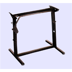

Inserito il 29/09/2016 alle: 16:57:10
per carità a ognuno i suoi gustiwink
per il fissaggio del tavolo invece pensavo di usare questo sostegno che è solo appoggiato al pavimento e non serve forarlo, lo avevo nel precedente camper:

Le foto della modifica riguardano due mezzi molto diversi.
Il primo , che suppongo sia il tuo, non ha il letto mansarda alzabile e quindi lo spazio cabina con tetto originale ....poco vivibile come dinette avanzata.
