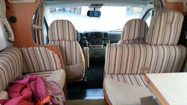

Le foto della modifica riguardano due mezzi molto diversi.
Il primo , che suppongo sia il tuo, non ha il letto mansarda alzabile e quindi lo spazio cabina con tetto originale ....poco vivibile come dinette avanzata.
Ciao a tutti ....Sandro

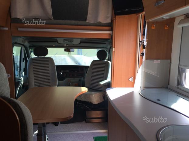

conosco quel sostegno lo avevo tanti anni fa su un furgonato autocostruito, ma poi lo avevo dovuto avvitare perchè in viaggio andava a spasso laugh. Però è vero, distribuisce il peso e non ha bisogno di rinforzi.
La comodità è che non serve portarsi un tavolo per fuori perchè quello, quando serve lo etti anche fuori.

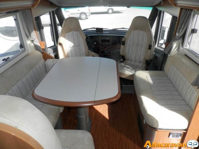

Le foto della modifica riguardano due mezzi molto diversi. Il primo , che suppongo sia il tuo, non ha il letto mansarda alzabile e quindi lo spazio cabina con tetto originale ....poco vivibile come dinette avanzata. Ciao a tutti ....Sandro il viaggio non soltanto allarga la mente: le da forma ... Bruce Chatwin
in questa foto la mandarda è come la mia

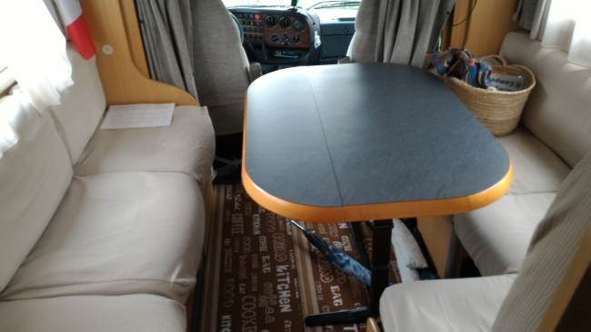

Ciao Plinio, attenzione a usare quel tavolo: io ho un MH con una disposizione variabile, posso cioè usare la dinette sia a L che a divani contrapposti, effettivamente la disposizione a L è molto più ariosa purtroppo non la uso spesso perchè i due longaroni trasversali della base del tavolo sono molto ingombranti e non consentono di avvicinare il tavolo ai divani risultando quindi scomodo per mangiare e inoltre ingombra quasi tutto il corridoio. Sto cercando anche io di usare sempre la L e finora la soluzione migliore è quella realizzata da un amico con il piano del tavolo su cilindro a sua volta montato su di una specie di rotaia che aumenta la possibilità di spostamento.

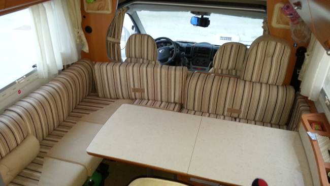

Ciao.... io ho la dinette come vorresti farla tu.....
Noi in 4 ci stiamo comodissimi. Il supporto del tavolo è del tipo che vorresti tu, devi creare un ancoraggio sul pavimento per quando viaggi altrimenti se curvi o freni fruscamente si muove, nel mio caso l'ancoraggio c'è ma non lo uso perchè con il tappeto che vedi non si muove.
Trattasi di un kreos 3002 Living, due posti con cinture fronte marcia e i sedili non solo girevoli.....
Nel tuo caso non saprei dirti la convenienza o meno, valuta bene l'accesso a quello che sarà il posto/i sul divano lungo e comunque vedendo le foto il mobile che hai vicino alla porta dovrebbe diventare un posto a sedere ottimizzando la trasformazione......

Io sul mio Ecovip 2 ho messo la allunga lunga del EV1, poi mi sono fatto uno schienale su misura con un pezzo di legno recuperato,tagliato a misura per stare nel passaggio verso la cabina, con un piccolo compensato per la seduta ed un coscino fatto a musira (anche quello con fodere recuperate e lattice di nostro materasso dismesso) adesso abbiamo una dinette quadi a ferro di cavallo. In ogni caso consiglio il canale youtube di Supertury52 per una eventuale trasformazione...e per altre idee
Beada
Beada
11/09/2014 30
Inserito il 04/10/2016 alle: 13:25:22
Praticamente dalla configurazione standard:
metto lo schienale (poi ovviamente si allarga la panca della dinette e con un semplice compensao appoggiato faccio la seduta):
ed il risultato è questo:
comodissima, ci abbiamo mangiato in 6 (di cui 4 adulti) senza particolari problemi.

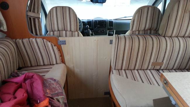

Ho smontato la parte anteriore della dinette
ciò che mi preoccupa è il fatto che il serbatoio non si troverebbe più nell'intelaiatura delle cinture di sicurezza.
cosa ne pensate?
