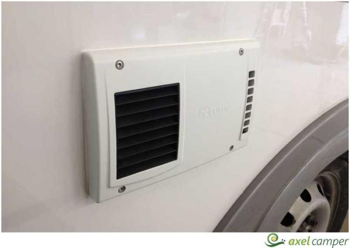

Ho appena perso il coperchio del camino del boiler, sicuramente non l'avrò rimontato bene... qualcuno ha già provato a modificarlo in qualche modo per far si che non lo si perda?
pensavo di mettergli una piccola cerniera incollata alla parete in modo da aprirlo e chiuderlo senza doverlo togliere.
Che ne dite? Idee migliori?

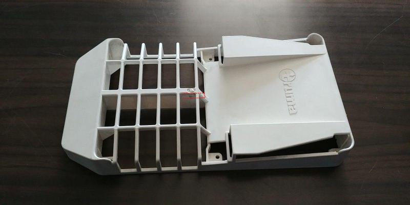

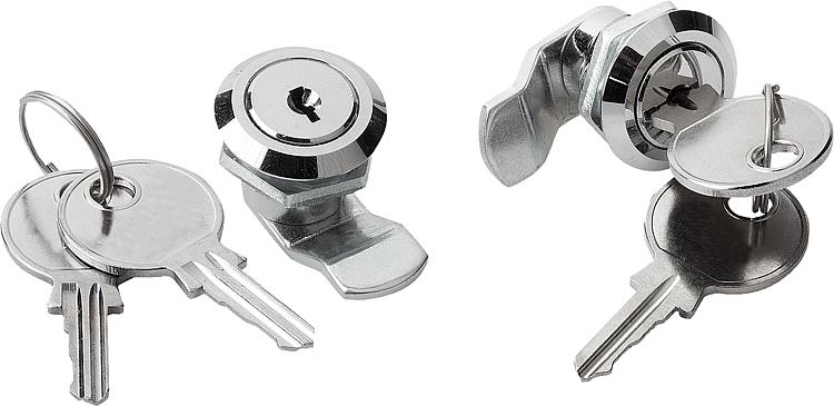

si potrebbe mettere sul coperchio un serratura come queste, casomai rimuovendo un traversino della griglia, dovrebbe passare dentro la griglie e ruotandola va dietro a un traversino della griglia e si blocca.
peresempio facendo una tacca profonda un paio di cm nel traversino grosso centrale, (dove ho malamente segnato in rosso) la linguetta della serratura si aggancerebbe impedendo di tirare in fuori il coperchio.

Allora l'hai montato male... devi spingere a fondo fino a che le alette fanno clic... in pratica si incastra e non si toglie di certo in viaggio, poi per toglierlo devi tirare in fuori dalla parte alta con una discreta forza... oppure può darsi che il tuo aveva le alette allentate... metterci la serratura può essere una bella idea ma diventa scomodo (un ulteriore serratura), considerato che il suddetto coperchio va messo prima di partire onde evitare turbolenze e/o ingresso di acqua in caso di pioggia e tolto in sosta per utilizzare il boiler...

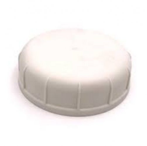

Inserito il 07/07/2018 alle: 17:45:42
In risposta al messaggio di roblungh del 07/07/2018 alle 15:23:46
purtroppo costa molto di piu
Io lo presi in un negozio fisico qualche anni fa e se non ricordo male lo pagai 16 o 17 €... mi sembra esagerato...
comunque si trova anche a meno...
https://www.mapastore.com/sched...

12/11/2006 59295
Inserito il 07/07/2018 alle: 18:40:48
In risposta al messaggio di pegaso65 del 07/07/2018 alle 17:50:20
però li c'è scritto per TRUMA E24
Potrebbe essere compatibile anche con la Combi.
Qui invece ce ne è uno un po differente dichiarato sicuramente compatible
http://www.camperpoint.it/publi...
