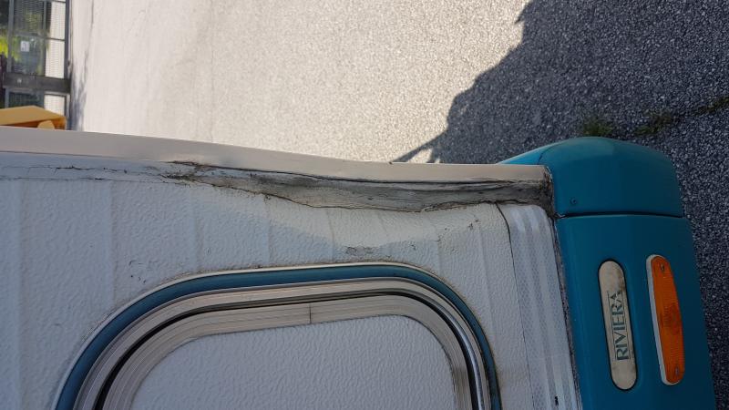

Buon giorno a tutti , vi seguo sempre con gran piacere e attenzione, ma è la prima volta che vi scrivo... vi espongo il mio problema... finalmente sono arrivata ad acquistare un camper, è il sogno di una vita, ne ho visti tanti ma mi sono innamorata di questo... è un riviera del '92 reimmatricolato nel 2009 , 2 proprietari prima di me... interni a dir poco perfetti e con molti optional , MA MA MA c'è un infiltrazione ... trovata questa ho contrattato sul prezzo e fin qui ok (perché a me piace veramente tanto) e con il mio compagno abbiam deciso di farci la stagione e poi sistemare questa cosa per bene (smontando tutto) ... l'infiltrazione si trova nell'angolo posteriore destro (guardando il camper di fronte) dovuta ad un palo o albero preso non ho idea di quando ... è stata fatta una siliconatura , ma all'interno del gavone proprio nell'angolo , si sente molliccio... ora... la prova infiltrazioni mi ha dato quel angolo e circa una estensione di 40 cm x 40 cm (circa eh, ovviamente si vedra solo aprendo) ... ma la mia PAURA (visti certi commenti apocalittici) è questa : non è che mi crolla la parete dietro ? Vi prego, non ridete, ma sono prepccupazioni normali per in neogita. Grazie a chi mi risponderà. 20180429_114740.jpg

Per crollare una parete deve essere tutto marcio ma fondamentalmente dipende da quanto tempo che c’é l’infiltrazione.
Oltre alla parete può anche rovinare il pavimento.
Visto che dal gavone si riesce ad accedere vedere da dove entra l’acqua e provvedere a siliconare per evitare che ne entri ancora.
Per fortuna é un punto che si lavora abbastanza bene, va smontato il profilo ripristinato l’alluminio eventualmente rifare i travetti, e poi rimontato il tutto col silicone.
Ovvio che per fare una diagnosi accurata bisognerebbe vedere lo stato interno.
Striscia di Sikaflex potrebbero migliorare, mettendole direttamente sopra, non é bello, anzi, ma evita ulteriori danni.
Ma perché non lo potete sistemare subito? Non é un lavoro lunghissimo
Avete chiesto un preventivo?

Anche io penso che sistemandolo subito si limitino i danni.
L'alternativa sarebbe ripassare tutto, interno ed esterno, con Sikaflex, ma nessuno ci garantisce che l'infiltrazione cominci da sopra per l'eventuale spostamento dell'angolare con l'urto.

Allora,non lo sistemiamo totalmente adesso , perché vogliamo uscire,sapete ... con noi portiamo anche mio padre che è anziano ed ha problemini di salute e quindi vogliamo fargli passare l'estate fuori , almeno i week , altrimenti è sempre a casa ...
Poi ... il sikaflex lo abbiamo e pensavamo anche noi (momentaneamente) di "tamponare" , e dopo, che il camper viene messo in rimessaggio al coperto e all'asciutto gia a ogni nostro rientro, possiamo fare i lavori con calma li in inverno, che ce li lasciano fare...

A si ... la persona che ha fatto i controlli infiltrazioni , non ne ha trovato sopra il tetto o lungo il primetro o in mansarda... solo in quel punto... ovvio non so di preciso la misura fin quando non vedo... ma diciamo circoscritto li intorno... sotto non ho idea... non mi ha detto nulla...

visto che comunque  l'alluminio è piegato e scrostato e che quindi dovrai riverniciare
se fosse mio cercherei qualcosa tipo guaina liquida
http://www.protectakote.it/aqua...
questa oltretutto è trasperente
e darei una bella spennellata su tutta la parte danneggiata

E poi... come si toglie ? Carta vetrata ??

si lo devi scartavetrare per riverniciare l'alluminio dopo averlo raddrizzato   cosa che dovresti fare comunque anche con il sicaflex  pero ho visto che il protectakote è in confezioni da 4 litri e costa un botto
oppure puoi cercare qualcosa di facilmente rimovibile
 io ho usato a volte  e mi porto sempre in camper un nastro di alluminio adesivo tipo questo
https://www.rolltape.it/ita/nas...
e te la dovresti cavare con 10€ per un rotolo da 10 metri largo 50mm
è molto facilmente sagomabile  e aderisce molto bene,  sul vecchio camper avevo ricoperto la coibentazione del nuovo tubo di scarico del serbatoio delle acque grigie e quando dopo 3 anni ho venduto il camper era ancora intatto
l'unico dubbio è l'adesione sull'alluminio goffrato
