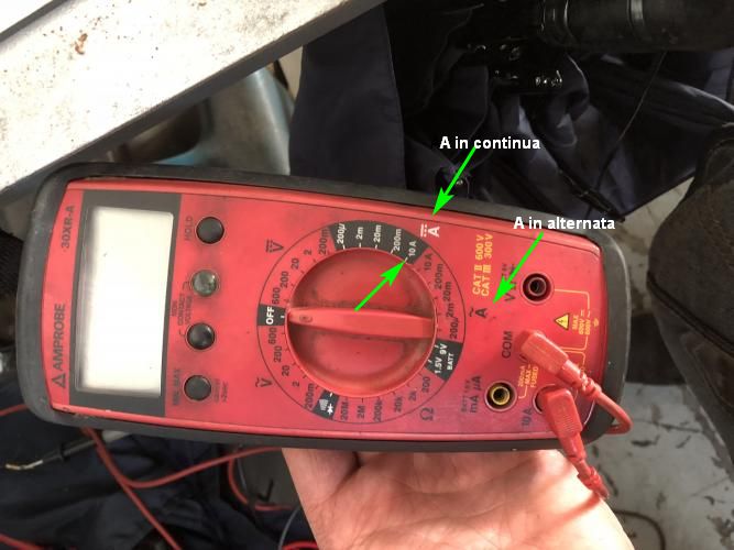

In DC  misurando la12v dovrebbe andare così giusto  allego foto multimetro 20D034EF-9C13-48F0-9BD6-C44B9AD2E2EF.jpeg

Inserito il 07/04/2018 alle: 17:56:29
cosi come lo vedo in foto è in off
devi metterlo  su 10A in nero tra le ore 3 e le 4 per capirci

Inserito il 07/04/2018 alle: 18:00:36
In risposta al messaggio di ciaospenk del 07/04/2018 alle 17:47:04
Va bene poi commutatore su 10 A (rosso)
Se non va fusibile bruciato o visto che leggi tensione una alta resistenza in serie o di contatto.
NERO dopo aver visto la risposta di Rob.

Inserito il 07/04/2018 alle: 18:16:46
In risposta al messaggio di roberto&donatella del 07/04/2018 alle 18:02:20
Si è in off solo perché la foto era per ricordarmi che tipo di multimetro era. Posizionato come dice Roberto. Domanda , potrebbero essere i cavi del multimetro  difettosi?
