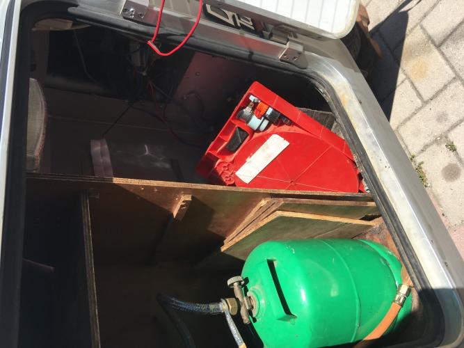

Questo è come hanno trasformato il gavone... mi scoccia associare gas e scintille...frown

Eccolo li mi ricordavo bene, personalmente mi sento di darti un solo consiglio quello di ripristinare il camper come era in origine, in fondo è la cosa più semplice, ciaoo.

se non vuoi sostituire il serbatoio fisso (bombolone) personalmente ti consiglio di togliere la cassaforte e ripristinare il vano bombole come da origine , quella bombola che vedo nel vano garage se di contenuto pari o inferiore di 3 kg è esonerata e puoi stivarla all' interno cellula ma solo stivata e non collegata all' impianto , tra l' altro non deve essere scaduta , scadenza decennale dalla data stampigliata sulla bombola , hai due possibilità e cerca di decidere per l' una o l' altra ma non viaggiare a tuo rischio e pericolo in quel modo decisamente abusivo

Non ci penso nemmeno... nella foto non si vede, ma sotto a quella cosa rossa c'è una batteria pronta a far scintille da un momento all altro. Poi toglierei quel bombolino buono per friggere e ripristinerei due bombole da 10 kg se ci stanno.

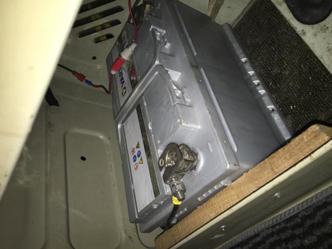

comunque ho trovato sotto al sedile guida lo spazio per la batteria... ma L alimentatore era sopra al passaruota dx? Da dove si accedeva?
per il vecchio impianto bombolone tolgo tutto e lascio solo le bombole..
per la batteria servizi mi trovo con 6 batterie Agm  yuasa da 17 Ah  che metterei in parallelo, oppure una tradizionale da 100 Ah
quale montereste?
