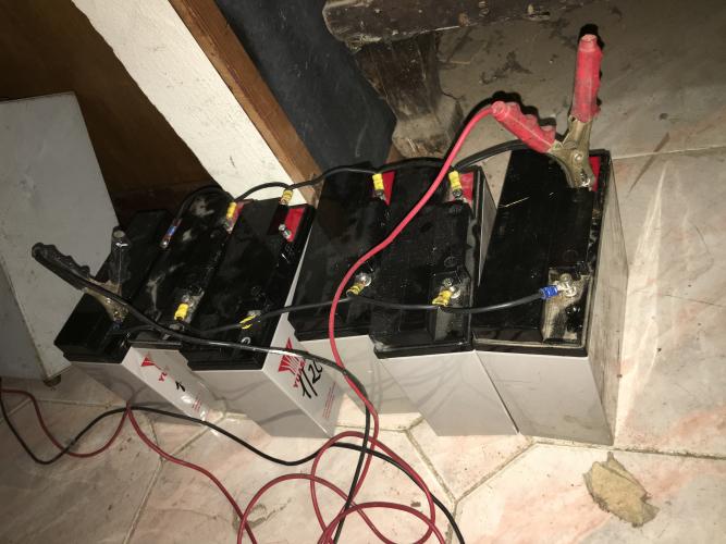

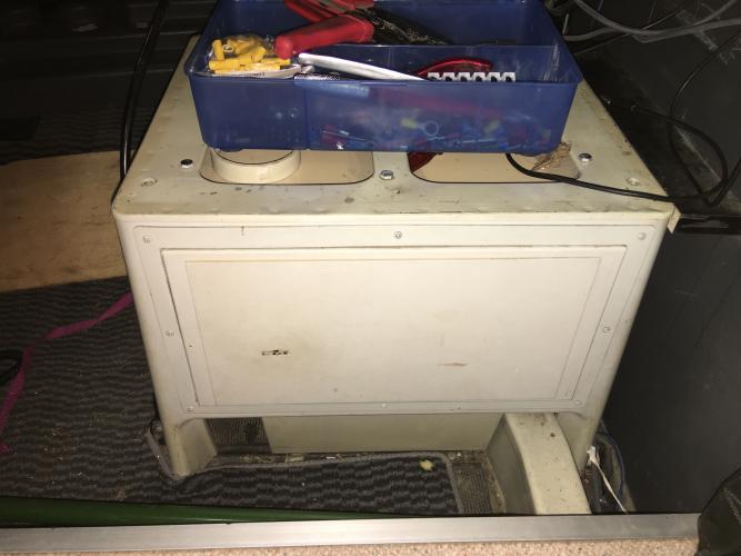

 Salve a tutti, è da un po' di tempo che non ci sentivamo.  Con il ritorno della stagione buona mi è capitata l'occasione di comprare un altro camper (ovviamente l'altro ce l'ho ancora).  Questo camper però ha il bombolone
tra l'altro scaduto, siccome il vecchio proprietario non voleva sapere nulla, ha messo una bomboline molto piccola dentro al Gavone Dove sta l'alimentatore. Questa cosa non è che mi sfoggio lì proprio tanto, siccome il camper è una Laika laserhome 620 , Chiedevo a voi qualche soluzione, oppure se conviene ripristinare il vecchio impianto, ma ho capito che è molto che non siamo in regola... grazie a tutti !

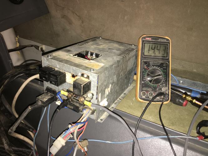

Ho rifatto tutti i cablaggi e soprattutto i contatti del rele frigo che andava a tratti, ripristinato il vano bombola ora tengo in prova poi richiudo...
Oppure metto queste in parallelo?

Una batteria da 100 è meno impegnativa e più sicura,... 6 batterie in parallelo devo essere messe a regola d' arte e il prelievo va fatto sul positivo della prima e il negativo dell' ultima per non avere grossi trasferimenti tra batteria di prelievo e le altre, poi dipende anche dai prelievi....

Allora farò così, che è anche più semplice...chiedevo agli esperti Laika, se la batteria motore viene caricata quando si e attaccati alla 220?
per me no...

Fai presto a vedere se la BM si carica col 220: misura i volt a riposo della batteria e poi rimisura collegato al 220, se carica il voltaggio cresce.

Già fatto ... allora è un no!!
posso mettere un deviatore per scegliere quale batteria caricare? Magari con una posizione centrale  dov'è tutte e due le batterie sono scollegate? ma perché non è stata prevista una simile opzione...?
