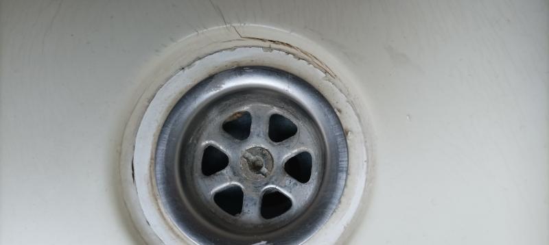

Sul mio Elnagh Joxy 11 ho dovuto sostituire la piletta del lavandino e Mi sono accorto che c'è una crepa sul lato della piletta che fa trafilate acqua. Le soluzioni proposte sarebbero:
rifare il lavandino con la vetrina.
Mettere della resina epossidica a chiudere la crepa.
quale è la migliore soluzione?
Il pezzo di ricambio penso che ormai sia introvabile.

Se la crepa viene coperta dalla piletta, puoi usare solo la resina
il problema è che il termoformato è troppo sottile  e potrebbe ripresentarsi il problema
È successo anche a me , e ho smontato il lavandino, rinforzando con vetroresina  la zona piletta e miscelatore
Poi ho riverniciato tutto il lavabo

vedo che ci sono molte microcrepe
consiglio di rinforzare da sotto con vetroresina, stuccare e verniciare
