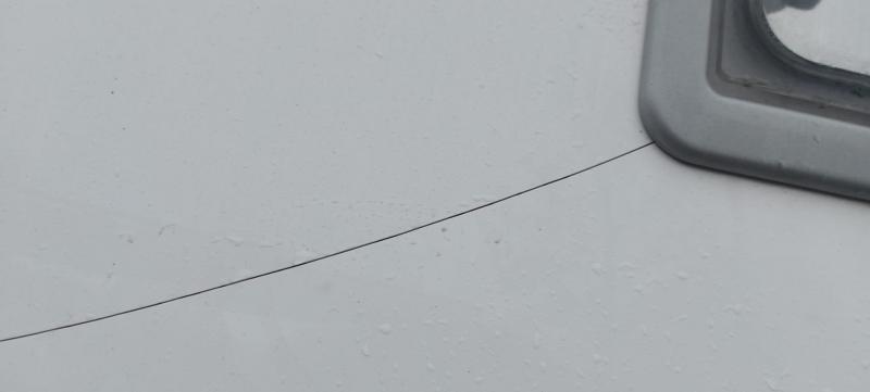

Buongiorno,
ho trovato questa crepa nella parete posteriore in alluminio (Camper del 2012)
Qualche consiglio?
Grazie anticipatamente

Mica dire il modello,eh. Comunque io andrei dal carrozziere e non mi avventurerei in una riparazione faidate. Però una crepa simile non me la spiego.

fino dove è arrivata, per rompersi così deve fare parecchie torsioni quel camper, dovresti mettere una foto dell’intero camper, tanto da capirci, o almeno da provare a capirci, potrebbe essere uno sbalzo lungo sovra caricato, sospensioni ad aria gonfiate troppo, ecc ecc....

Una foto che si veda tutto?
Li entra sicuramente l’acqua, e va capito perché è successo, ti ricordi nulla di strano?

A parte quello che ti è già stato detto, sicuro che quella parete sia in alluminio? Un taglio così netto non è da alluminio ma tipico della vetroresina. L'alluminio si deforma e la vetroresina si spacca.
Comunque ci vuole l'intervento di un carrozziere che ripristini in fretta per evitare ingresso acqua e che soprattutto indaghi sulla causa.

Tutte le pareti sono rivestite in alluminio. Lo stesso può essere riparato o bisogna sostituire tutto il pannello?

Crepa molto strana, come è stato detto, servono informazioni precise, per capire il motivo, intanto va messo nastro telato.
Bisogna sapere: Mezzo, Meccanica, tipo sospensioni posteriori, sbalzo posteriore, peso su asse posteriore, e non ultimo il materiale, e la posizione della crepa....poi volendo tipo di gomma, e pressioni sia su gomma ed eventuali sospensioni ad aria, salvo non sia un Alko a barre, che se si è presa qualche buca o dosso secco.
Poichè se non se ne capisce il motivo e si pone rimedio, il problema potrebbe diventare strutturale, ammesso non lo sia già, cioè ha ceduto la struttura interna cellula, e magari curvato il telaio.
Il come riparare la crepa, è secondario, viene dopo aver capito il perchèwink.

Sull alluminio una ""crepa"" cosi equivale ad un ""taglio"" netto.Non c'è torsione che possa crearlo.

Intanto vedendo la posizione, spiegherebbe già un po di cose, poi ho dei dubbi che sia alluminio.

Non si fa prima dire che camper è? Almeno si fuga tutta la diatriba ALU vs VTR?

anxhe un mio amico con Motorhome Ecovip Laika ha il solito problema, forse peggio ! ! perché seppur più corte le crepe sono 2 e partono dal solito posto nella finestra posterie...una da un lato e l'altra dall'altro e per ora sono lunghe circa 10cm.
Al momento gli ho detto di fare a fine crepa un piccolo forellino ( 1 mm) per fermarla e poi l'ha coperta con nastro americano ...
Gli ho anche detto di sentire la Due Elle per sentire il da farsi ma...vedendo anche questo caso, a questo punto mi sembra un pronblema ricorrente ed è preoccupante...

Non so dove abbia preso la foto, Beng.Joe,...averla vista subito....se come dici è un problema rilevato anche da altri.
Indipendentemente dal materiale, secondo me è un problema di mancanza, della possibilità di dilatazione termica, del materiale.
Quindi per me, un errore costruttivo di Laika.

È un motorhome Kreos della laika... con rivestimento esterno in alluminio

Non credo che pressione gomme, sbalzo o sospensioni siano la causa poiché il problema è nella parete posteriore... e dopo 10 anni di vita del mezzo??

Concordo, ma vedi, il problema è che se mettevi subito, la foto che ha messo Bengala Joe, io non Ti avrei chiesto niente.
Ma non è detto che io e Te abbiamo ragione, e le sospensioni e lo sbalzo non centrino.
Io vorrei vedere ed esaminare, bene il mezzo, sono certo che Ti darei un parere, per quel che vale, molto più preciso.

spiacente un forellino NON ferma la crepa , essa continua ,è come se ci fosse un peso che tira in basso la parte finale posteriore mentre tutto il resto regge il peso . potrebbe essere che il garage abbia superato il peso sopportabile di struttura e o forti sbalzi dovuti anche a buche , dossi , cunette moltiplicando lo sforzo di tenuta . azzardo una ipotesi se l'esterno è in alluminio , l'unica cosa è che sia stato usato alluminio non conforme al suo uso . troppo rigido , e avendo IO acquistato alluminio da 1 mm lo stesso NON si piega spezzandosi come fosse stato temprato , riportato indietro sostituito senza nessuna spiegazione in merito .

sopportabile di struttura e o forti sbalzi dovuti anche a buche , dossi , cunette moltiplicando lo sforzo di tenuta . azzardo una ipotesi se l'esterno è in alluminio , l'unica cosa è che sia stato usato alluminio non conforme al suo uso . troppo rigido , e avendo IO acquistato alluminio da 1 mm lo stesso NON si piega spezzandosi come fosse stato temprato , riportato indietro sostituito senza nessuna spiegazione in merito .  carlo
Ecco, un' altra ipotesi molto condivisibile yes... quindi, sbalzo, pesi e sospensioni rigide, contribuiscono a far crepare un materiale forse non adatto.
I dilemmi sono: errori di Laika, o abusi del camperista, oppure entrambe le cose?indecision
Il fatto che sia successo dopo 10 anni, mi fa pensare anche a cedimenti, da deterioramento di strutture e materiali.
