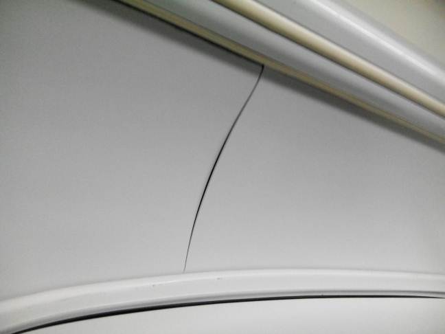

Ciao a tutti, come da titolo mi ritrovo con una grossa crepa nella plastica sotto la mansarda formatasi a camper fermo in questi giorni di freddo intenso, non sono ancora andato dal carrozziere ma vorrei capire se può essere riparata dall'esterno ammesso si possa riparare, se qualcuno ha esperienza e mi vuole rispondere lo ringrazio

Mi era successo anche sul mio adria ,passato dal conce ricordo che per sostituire il pezzo mi preventivò circa 1500 euro,non lo feci vedere da un carrozziere ma andai in un negozio di modellismo e presi un kit che si usa per riparare i giocattoli con fibra di vetro e resina ,tolsi un pò di spessore della plastica e misi 2 strati di rete poi levigatura,stucco e una base di fondo per la verniciatura che poi non feci mai.E' stato rivenduto dal conce così com'era dopo 6 anni dalla riparazione.

Ciao Roberto già mi rincuora che un danno simile lo hai riparato quindi si può fare, quello che mi preoccupa maggiormente è il fatto che tra le due parti della crepa c'è uno scalino, la parte destra sporge verso il basso di 3/5 millimetri ma forse scaldando la parte la si può riallineare e procedere con la chiusura della crepa

dovresti fare una foto da più lontano , non si capisce se è la plastica di copertura spazio mansarda/cabina , se è quella la puoi togliere e riparare

Oggi il carrozziere ha visionato il camper e la riparazione non comporta particolari problematiche mi ha detto, lavori simili nei camper ne ha già fatti parecchi con risultati molto buoni utilizzerà una rete idonea al caso ed alcuni punti metallici, poi stuccatura e verniciatura

Il carrozziere userà il ciclo di riparazione delle plastiche corretto. Non si utilizza la resina per riparare le plastiche.

Sono andato dal carrozziere, ma mi ha fatto un preventivo MEGA perchè c'è da smontare e rimontare tutto. Sui 1000€.
A me sembra troppo e preferirei fare un incollaggio dall'esterno. Cosa ne pensate?

Se effettivamente smonta tutta la paratia di raccordo con la mansarda e la rimonta dovendo rifare tutta la sigillatura a modo delle ore di lavoro immagino c'è ne vadano un bel po'..... poi non ci hai detto se ripara la bandella o la sostituisce con una nuova......
Forse anche una riparazione in fai da te se poi la tieni controllata e hai modo di vedere se "tiene" potresti anche tentarla.....

A riparazione avvenuta sono soddisfatto del lavoro molto ben eseguito  nessuna sbavatura, anche a saperlo è impossibile trovare una traccia riconducibile alla crepayes

La riparazione è stata eseguita dall'esterno
