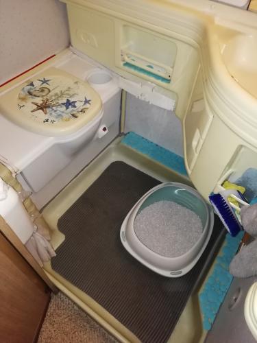

Sul nostro mezzo di 28 anni strausato e stracalpestato i termoformati del bagno e il linoleum del pavimento sono praticamente sani, a parte delle piccolle crepe intorno a 2 viti di fissaggio a parete del lavandino bagno, fatte da qualche EBETE che ha stretto troppoangry
Il plasticone del piatto doccia sembra bello robusto e anche il linoleum pavimento sara bruttino ma é da battagliawink
Speriamo non siano le ultime parole famose surprise
Io per prevenire ho messo ben 2 tappetini tipo gommapiuma sovrapposti comunque .. IMG_20190307_205526.jpg

I termoformati col calpestio e l'invecchiamento si rompono. E' per questo che un camper è da preferire col piatto doccia separato. Ho avuto un camper dell'89 e anche quello il piatto doccia ha fatto crock.
Questo qua no per adessosmiley se si romperà dopo 28 anni me l avrai tiratasad

Spero di no. Parlavo della mia esperienza con un camper di altra ditta. Comunque controlla sotto il tappetino attorno allo scarico.

yesé vero lo so, attorno allo scarico ha 2 ombre di 2cm che potrebbero sembrare accenni di crepe... Ci sono da quando l ho preso ma non hanno trapassato la plastica e non cambiano.
Secondo me si sono formate da tempo immemore e. Non si apriranno... Apmeno lo spero vivamente .. Ormai ci calpestiamo tutti i giorni da 9 mesi.  Chi sa che succederà col freddo prolungato surprise.
Comunque io su un mezzo cosi andrei di qualche prodotto sigillante fregandomene dell estetica, nel caso si crepasse davvero...
