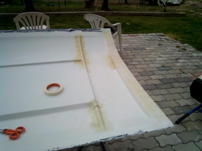

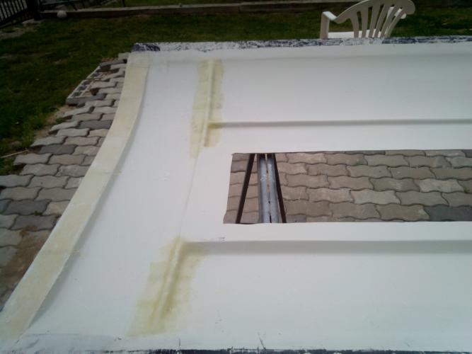

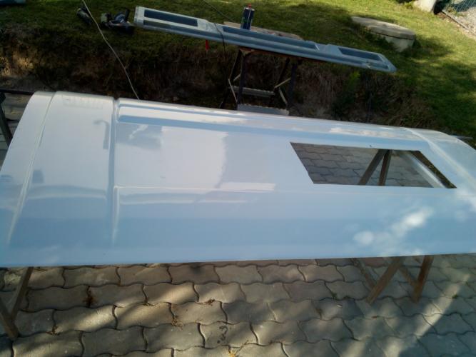

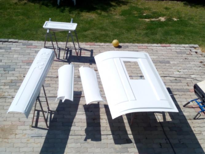

Ciao Alberto, per eliminare per sempre quelle maledette crepe sul cupolino anteriore di un Rimor S.Brig..." io ho fatto così"...
...ho smontato il cupolino riparandolo dalla parte interna
poi riparazione anche dalla parte esterna con relativa verniciatura
e per una sicurezza maggiore,ho anche rinforzato la struttura dove va alloggiato...e per finire tra il cupolino e la struttura, un bel foglio di alluminio fino al raccordo inferiore...
prima era completamente vuota...
Un saluto. Danilo.

Inserito il 12/09/2018 alle: 15:50:45
Hai usato vetroresina? E la verniciatura resiste? Da quanto tempo hai fatto il lavoro? Te lo chiedo perché  sto sentendo vari opinioni. Grazie
Alberto😀
damasi
damasi
16/05/2010 2392
Inserito il 12/09/2018 alle: 15:55:47
In risposta al messaggio di Svaizer del 12/09/2018 alle 15:50:45
...si ho usato la vetroresina a fogli, e per la vernice ho usato un bicomponente poliuretanico...sulla resistenza tutto dipende dalla manualità e professionalità do chi fa il lavoro!!
Danilo

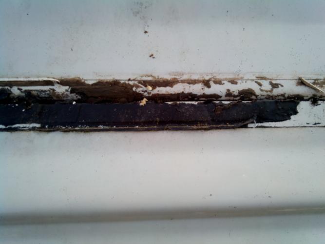

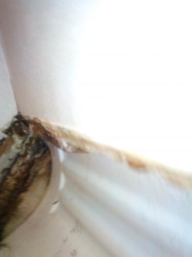

Inserito il 12/09/2018 alle: 16:24:29
In risposta al messaggio di Svaizer del 12/09/2018 alle 15:56:13
Danilo ancora alcune domande: la cosidetta sottorigolaguarnizionel'hai dovuta cambiare?

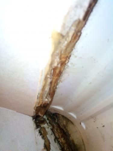

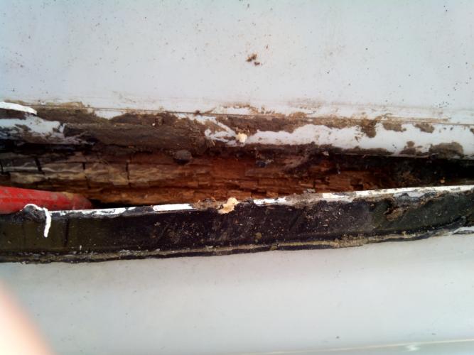

...le guarnizioni le cambio sempre, anche perché quando assemblano i nostri giocattoloni a volte non sono molto precisi...angry
questa é una foto di una giunzione fatta male con relativa guarnizione messa non proprio a regola d'arte...
con il relativo danno...
Danilo.
Modificato da damasi il 13/09/2018 alle 15:16:42

Inserito il 12/09/2018 alle: 17:50:24
In risposta al messaggio di damasi del 12/09/2018 alle 16:24:29
...le guarnizioni le cambio sempre, anche perché quando assemblano i nostri giocattoloni a volte non sono molto precisi... questa é una foto di una giunzione fatta male con relativa guarnizione messa non proprio a regola d'arte... con il relativo danno... Danilo.
Complimenti gran bel lavoro.ciao

damasi
damasi
16/05/2010 2392
Inserito il 13/09/2018 alle: 18:17:39
In risposta al messaggio di Mauro 630 del 13/09/2018 alle 17:44:46
mi sembrava che avevi troppo manicociao
...e non hai visto nulla...wink
 ...completamente impermeabile.
Un saluto. Danilo.
