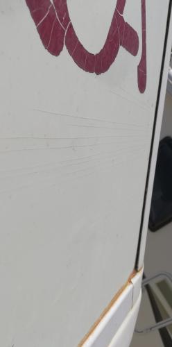

Ciao a tutti, ho notato queste righine sulla parete frontale della mansarda. Ovviamente parliamo di vetroresina. Chiedo a chi è più esperto... È un danno serio? Grazie 1000 Lorenzo IMG_20210528_131537.jpg

Probabilmente no. Credo che sia il gel-coat che si crepa a causa del differente coefficiente di dilatazione della vetroresina. Succede anche a me sul cupolino del mio.

sicuro di non aver strisciato contro qualche ramo ? , tuttavia pare si tratti del sotto mansarda e la strisciata con un un ramo la sotto è quasi impossibile , se realmente fosse un problema di geal-coat  purtroppo indica scarsa qualità dello stesso e con il tempo quelle ragnatele e righe peggioreranno sempre più

È un Arca?
Potrebbe essere in Alufiber, non sembrano crepe ma una sfogliatura della vernice, andrebbero viste da vicino

La causa è la delaminazione del supporto in vetroresina, che è costituito da strati incrociati di mat, il risultato è quella sorta di ragnatela che vedi sullo strato esterno in gelcoat.
perché succede?
Scarsa qualità costruttiva per processi troppo tirati in numeri, con processi di catalizzazione improvvisati, che nel tempo si assesta con queste conseguenze.
Nel tuo caso rimane circoscritto a un problema estetico, nel caso invece era l'opera viva di una imbarcazione, la conseguente infiltrazione di acqua produce un fenomeno indicato come "osmosi", con conseguente delaminazone degli strati della vetroresina e grave deficit strutturale.
