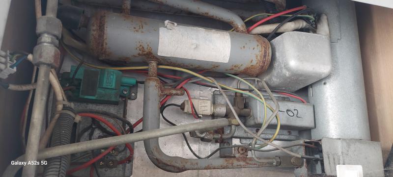

17416124152392978697171252861414.jpgBuongiorno a tutti chi mi sa indicare quale il D+ dal frigo? Lo devo intercettate per poter montare il dc dc renogy al mio camper. Grazie dell'aiuto

Il D+ è una tensione che viene generata dall’alternatore dopo qualche secondo che il camper è in moto
Prendi un tester e metti il puntale nero a Massa e l’altro su un altro filo, metti in moto e guarda dove vedi il 13 volt.
Attenzione, lì ti arriva anche il 230 volt per quando funziona sulla colonnina, ad occhio è un rosso.

solitamente su questo morsetto arrivano:
+12V di potenza (rosso)
- NEGATIVO (nero)
D+ (bianco o grigio)

Ma quanti fili hai? io ne ho di meno... staccane qualcuno. Scherzi a parte, il D+ deve avere tensione solo a motore acceso, Misura tra massa ed i singoli cavi, quelli a zero, poi metti in moto e controlla a quale è arrivata tensione.   Sul mio, ogni tanto, do una verniciata, anche solo un convertitore di ruggine, so che è fuori tema ma se marcisse tutto, il D+non sarebbe piu un problemablush

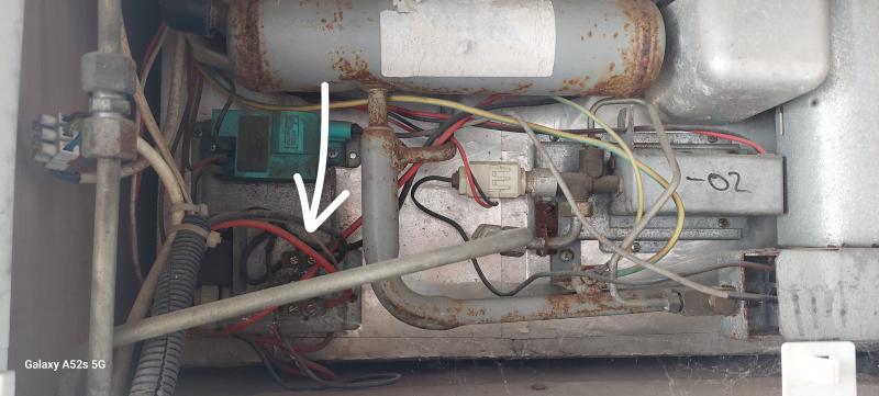

Trovato è il filo grigio stava nascosto dietro i morsetti20250310_140710.jpg

Il D+ lo trovi anche sulla centralina, dove sta il rele parallelatore (che appunto è comandato dal D+) e visto che penso che il DcDc sarà installato nei pressii della centralina (dove arrivano i cavi grossi da BM e BS),  penso che ti sarebbe piu comodo prelevere il D+ dalla centralina.
