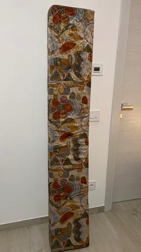

Salve, anche io ho lo stesso camper ed ho in dotazione questo supporto. Tuttavia credo che sia stato realizzato artigianalmente e sarei curiioso di verdere com'è fatto il pezzo originale. Per caso avete foto?

Si è un pezzo originale del 648 come è presente anche su altri modelli vedi il 678 che ho.
E' lungo 186 cm, largo 33 cm e alto 14 cm puoi sempre fartelo fare da un tappezziere con spugna ad alta densità e rivestirlo con una tessuto come ti piace.
Questo è l'originale
C’è anche una tavoletta di legno multi strato che chiude il buco vicino alla parete sotto la finestra che si crea allargando la dinette, la misura precisa la ricavi dopo aver fatto il piano sulle panche e col tavolo abbassato e spostato verso il corridoio
