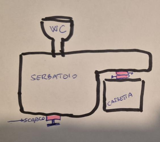

Ciao a tutti, sono un felice possessore di un Arca America 430 del 1996 con wc nautico.
Vi chiedo gentilmente un aiuto.
Sono molto contento del nautico che vista la capacità mi consente una grande autonomia. Inoltre in caso di raggiungimento della massima capienza è possibile aprendo le due ghigliottine trasferire parte dei liquami in una cassetta di serie. Tuttavia questa operazione è possibile solo se il serbatoio delle nere è pieno.
Veniamo alla mia domanda.
Mi chiedo se esiste un kit per agganciare in modo temporaneo la cassetta alla ghigliottina del nautico e poter trasferire nella cassetta i liquami. Questo senza dover aspettare che il serbatoio sia pieno.
Vorrei tuttavia non utilizzare tubi flessibili in quanto poco pratici e difficili da pulire.
in pratica "basterebbe" una gigliottina dotata di slitta per l'inserimento della cassetta.
Avete idee ?

Sul mio del 1996 non c'è il kit wcspeedy ma un serbatoio di recupero fatto così:
mentre io vorrei poter fare così:

Non mi sono spiegato tanto bene dal disegno si capisce meglio l'ho postato.

Ma quindi secondo voi questa slitta non si trova ?

Mi viene in mente solo il tank della Fiamma, quello col tappo rosso molto grande.
Studia un sistema per tenerlo sollevato da terra in modo da "centrare il buco" senza bisogno di tubazioni.
