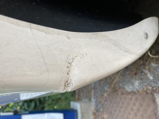

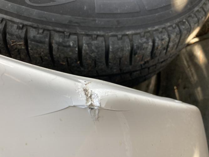

Buonasera e grazie in anticipo per i consigli, ho trovato questo ‘regalino’ volevo sapere se la crepa può aumentare viaggiando e come fare per ripararlo visto che il carrozziere non ha mai tempo
Per adesso ho messo del silicone trasparente
Grazie ancora

Mettici dello schoc americano.

Schoc americano. bianco , poi  silicone non si dovrebbe mai usare , oramai é risaputo dove si mette silicone a verniciare diventa difficoltoso  . Metti altro ma mai silicone .

Grazie per le risposte ma se dovessi procedere alla riparazione ‘fai da te’ che consigli mi date?
p.s: forse non é stato un regalino ma una fioriera dove abitano i figli (devi percorrere un vialetto in retromarcia e se una fioriera non é in linea...)

Un info supplementare ,dalla foto é ABS intendo plastica . nonmmi pare che sia fibbra di vetro

su quel materiale, aderisce e fa presa solo la resina epossidica quindi..se si riesce a resinare dall'interno, si rinforza il tutto con tessuto di vetro e poi esternamente si rifinisce con stucco epossidico. ad essiccazione avvenuta, si carteggia e dopo una passata di aggrappante, si vernicia con poliuretanica bi-componente. se il lavoro è fatto a regola d'arte, il risultato sarà perfetto!

Grazie dei consigli procederò dall’interno con la resina ed il resto.
16/02/2006 65170
Inserito il 20/07/2020 alle: 11:09:44
Alla fine sono andato a prostituirmi dal carrozziere che mosso da compassione il 27 luglio me lo ripara.
non ho mai lavorato la plastica e non me la sono sentita, grazie a tutti

Ciao,se posso permettermi un consiglio,da ex carrozziere prijma camion e poi macchine,la riparazione è fattibilissima,come ti hanno già consigliato,da un onesto carrozziere con resina,stucco metallico,per eventuali residui di buchi,fondo è vernice,il problema maggiore sarà che non può fartelo nel forno(ma anche fuori uno strappo alla regola si può fare)e imbroccare la tonalità del colore,azzarderei una spesa da 200 a 300€yes

Preciso, 300 euro, ha delle lampade di fianco al forno userò quelle, dalla porta passa ma nel forno impossibile farlo entrare.
visto che ha la vernice in mano, gli faccio riprendere altre due cosine.
grazie ancora
