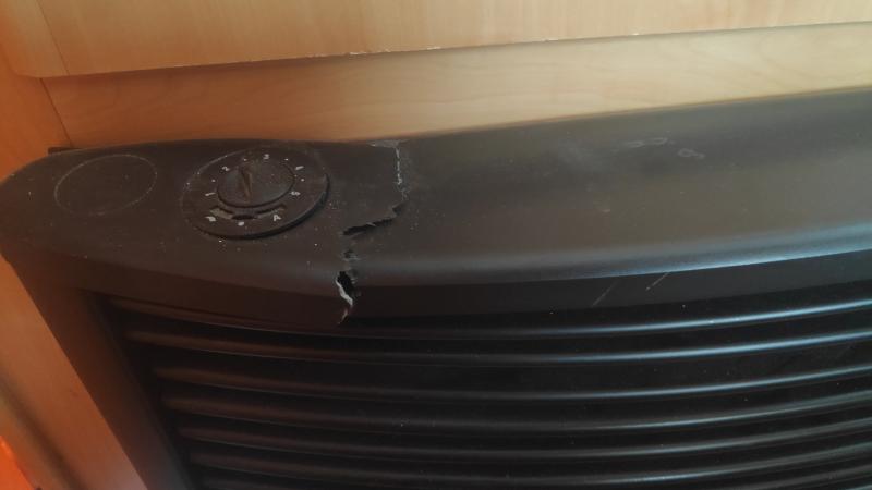

Ebbene si... ho fatto il danno
 ci sono praticamente caduta sopra dalla mansarda
come si può sistemare?

Il ricambio si trova cercandolo in rete.
Teoricamente non dovrebbe essere troppo difficile neanche la riparazione, basta smontarlo e rinforzarlo da sotto, ad esempio con vetroresina. Il dubbio è proprio la scelta del materiale da usare essendo a contatto col calore della stufa...

Si deve smontare il pannello anteriore
pulire bene
usare colla bicomponente (adatta alla alta temperatura)
 - da chiedere a negozio specializzato
- se serve rinforzo in lamierino alluminio all'interno
mettere esteramente prima di incollare nastro isolante
-per non fare uscire troppa colla
aspettare il tempo indicato
rimontare dopo aver ripulito .

volendo potresti sostituire solo il pannello superiore
https://camping-life.it/ricambi...
https://www.camperflash.it/it/h...
https://sw-ke.facebook.com/comm...
se cerchi con un minimo di impegno trovi con facilità quel che ti serve , personalmente su quella spaccatura non farei nessun tentativo di riparazione ma sostituirei il componente senza pensarci due volte

dubbio personale: essendo quella una zona soggetta a variazioni di temperatura, ed essendo il bicomponente molto rigido e l'alluminio soggetto a dilatazione termica, non c'è il rischio che scaldandosi l'alluminio dilati la fessura scollandola?
Considerando la rigidità ottenuta dal solo bicomponente, io non inserirei metalli.

grazie a tutti
il marito -dopo avermene dette... - penso proverà con la bicomponente
considerando che il resto è illeso proverei, sono sempre in tempo a cambiarlo
