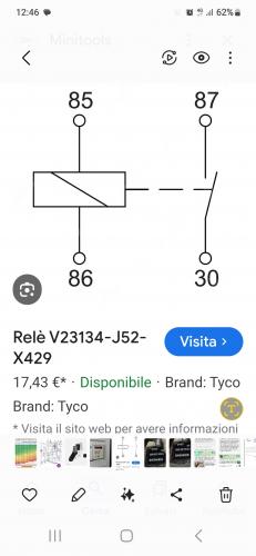

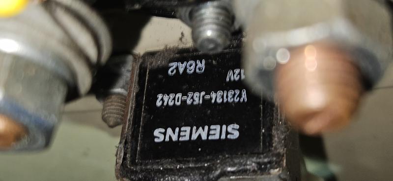

in vista dell'installazione di un dc dc dovrei escludere il rele parallelatore BM BS
senza però a andare incontro a problemi di alimentazione frigo trivalente, come ho già letto.
Chiedo quindi come intervenire in maniera pratica nei collegamenti, al fine di escluderlo, avendo il rele posto sotto il sedile passeggero.
allego foto rele e relativo schema elettrico
grazie!

buongiorno  so che il problema è già stato affrontato ma a me servirebbero un consiglio piu specificatamente operativo. in vista dell'installazione di un dc dc dovrei escludere il rele parallelatore BM BS senza però
a andare incontro a problemi di alimentazione frigo trivalente, come ho già letto. Chiedo quindi come intervenire in maniera pratica nei collegamenti, al fine di escluderlo, avendo il rele posto sotto il sedile passeggero. allego foto rele e relativo schema elettrico  grazie!
Stacchi uno qualsiasi dei fili piccoli, cioè quelli che alimentano la bobina del relè e sei a posto.
Sono l'85 oppure l'86 a scelta, ma...
...ma DEVI verificare col tester che mettendo in moto il motore la tensione della BS non salga, questo significherebbe che il parallelo a motore acceso c'è ancora, ovviamente devi verificare anche che il frigo funzioni a 12 Volt in viaggio.

Stacchi uno qualsiasi dei fili piccoli, cioè quelli che alimentano la bobina del relè e sei a posto. Sono l'85 oppure l'86 a scelta, ma... ...ma DEVI verificare col tester che mettendo in moto il motore la tensione della
grazie!
provvedo e ti faccio sapere
buona serata...

ciao emme 48, ti aggiorno: cavetto da relè staccato, messo in moto il camper la tensione della BS non sale, il frigo funziona... grazie ancora
Quel relė dovrebbe essere da 70A, e' probabile non serva neanche cambiare i cavi per sostituirlo con un dc-dc da 20-30A, naturalmente dovrai aggiungere un cavo negativo.
Potresti facilmente aggiungere un interruttore con spia sul cruscotto in modo da attivare il dc-dc quando serve, basta qualche metrata di cavo tripolare da 0,75.

Bene, intanto verificherei dove è collegato il frigo, è probabile tu non abbia una vera e propria centralina, hai sicuramente un pannello comandi con retro buona parte delle connessioni ai vari dispositivi in cellula.
Potresti anche avere il classico parallelatore CSB 40 della CBE, guarda bene potresti trovarli nel cofano motore.
