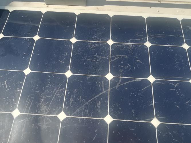

Nel 2015 ho acquistato un pannello solare "flessibile" della Photonic Universe. Tale pannello e' stato incollato sul tetto del mio adria nella zona prospiciente la scaletta. Preso flessibile perche' dichiarato "calpestabile". In questo modo posso passarci sopra quando salgo sul camper dalla scaletta. Sull'altro lato, ne ho uno tradizionale da 100W.
Dopo circa 3 anni dall'acquisto, il pannello ha iniziato a presentare dei problemi di delaminazione. In pratica prima ha iniziato a perdere una "pellicina" poi piano piano si e' ridotto come da foto (ora e' ancora peggio). Inizialmente non ho notato perdite di potenza, riuscendo a generare una buona corrente, paragonabile a quella dell'altro pannello, ma adesso sta degradando anche come produzione. La tensione del pannello e' calata a 17,5 V e la corrente non supera i 3A di picco. Secondo voi da cosa puo' essere stato causato il problema? A settembre dovro' sostituirlo sicuramente perche' 200W sono il minimo sindacale. Ho trovato dei buoni flessibili con gli occhielli e vorrei prendere uno di questi, ci sono dei sistemi di montaggio sul tetto per questo tipo di pannelli? Non vorrei piu' incollarli perche' si formano bolle di aria sotto il pannello che lo fanno deformare con il caldo.
