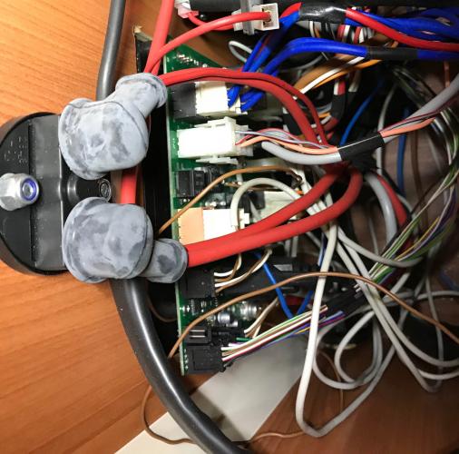

C'è qualcuno di voi che ha lo schema elettrico del derivatore portafusibili NE202. Voglio capire se ho qualcosa che non funziona. Ho chiesto a Nordelettronica ma non forniscono gli schemi elettrici solo i manuali. Il derivatore è montato su un Laika X610R del 2011. Grazie.
Questa è la foto vista dei collegamenti

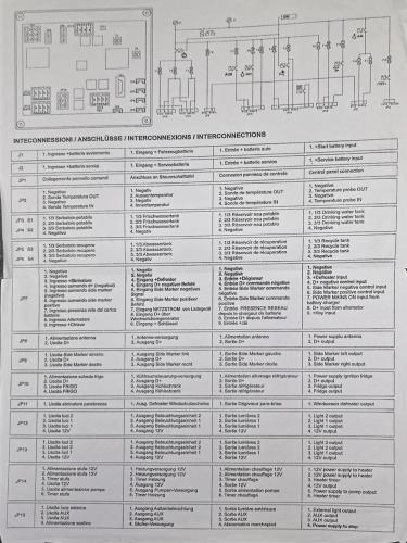

Ciao,  per caso in tutto questo tempo sei riuscito a recuperare gli schemi? Ti ringrazio anticipatamente
1734596191735-b417e34e-b9b9-48c7-a325-e84516073b51.jpg1734596243935-9ab5b462-1b49-4e4a-98a9-2dd5196f161a(1).jpg

purtroppo non è posssibile allegare un file .pdf. provo a mandarvelo per posta

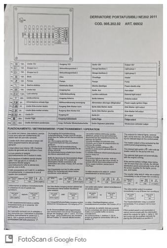

Ulteriore informazione sulla schedaportafusibili NE202.
Esistono almeno due versioni della scheda : la COD. 005.202.02 ART. 66932 (presumo dal 2011 al 2019) e la COD. 005.202.03 ART. 3112719 (successiva al 2019)  Nella versione 03 è possibile inibire il funzionamento del rele parallelatore, non possibile nella versione .02.
 Saluti
