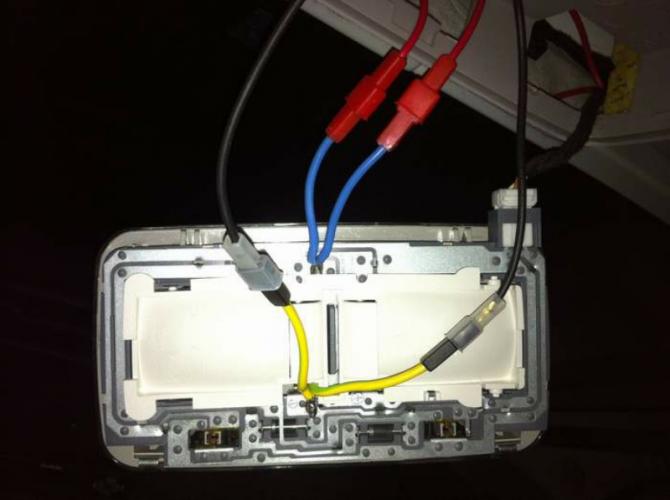

Salve a tutti
Ho montato il monitor a specchietto retrovisore per la telecamera e ho preso la 12V dalla plafoniera centrale. Qualcuno mi sa dire quali sono i cavi corretti che devo intercettare per fare il collegamento correttamente?
Ho notato che sul connettore arrivano 3 cavi e quelli che ho usato io non credo vadano bene perchè sembra che sia una 12Volt temporizzata infatti, avendo messo un interruttore, non riesco ad accenderlo sempre.
Grazie a chi mi potrà aiutare.

La plafoniera si accende solamente con la porta aperta oppure anche tramite un interruttore?
Se solo on la porta aperta ti funzionerà solo quando la porta aperta
se hai anche un interruttore per accendere la luce fissa con un tester trovi il 12 Volt.

La plafoniera è quella classica del Ducato, si accende aprendo la portiera e ha l'interruttore.
Io ho trovato il cavo col tester ed ho messo un interruttore per non tenere l'impianto sempre in tensione.
Oggi mi è capitato che ho acceso e spento con l'interruttore e poi non mi si accendeva più, poi dopo un po di tempo mi si è ri acceso con l'interruttore che ho messo, quindi ho pensato che la 12Volt della plafoniera sia temporizzata quindi non va bene e chiedevo l'altro cavo del suo spinotto a che serve.

SE ha un interruttore per accenderla a prescindere se la porta è aperta o chiusa non può essere temporizzata, probabilmente non hai preso i cavi corretti.

Sul mio transit 2007, é temporizzata, quando tolgo la chiave la luce rimane attiva per 15 minuti poi un relè stacca il tutto. A me va bene così, mi spegne in automatico la telecamera e relativi infrarossi senza altri tasti. Se devo riattivarla o giro la chiave oppure un colpo di abbaglianti ed il relè si sveglia. Ciao

È temporizzata sull’apertura ma non certo sulla luce di cortesia, si saranno due positivi, uno che staccherà a tempo ed uno fisso.
Sennó a cosa serve la luce di cortesia

Sul ducato, parlo di recenti, i 12 volt "diretti" non sono proprio diretti, perchè anche quello è temporizzato per evitare che uno si dimentichi la luce accesa per errore e scarichi la pila. Ormai tantissime auto sono fatte così. per farti un esempio: una fiat idea del 2007 aveva già quel sistema.

Ho derivato dei fili dalla plafoniera molto tempo fa per delle luci antipozzanghera sul mio camper  a memoria i 12V per derivare l'alimentazione fissa per un qualsiasi dispositivo non ci sono.
Molto meglio prendere corrente direttamente dalla BS interponendo un fusibile direttamente sul (+), specialmente se hai la BS sotto al sedile lato passeggero, il passaggio di un nuovo cavo è abbastanza semplice.

Puoi collegarla alla plafoniera almeno non rischi di scaricare la batteria se te la dimentichi accesa.
Quando parcheggi e spegni il mezzo non ti serve più.  Quando devi partire nel momento che metti in moto si riaccende .
Metti un interruttore da poterla spegnere se in viaggio non ti serve.  Specialmente di notte a volte fa troppa luce.

Probabilmente hai usato il positivo sbagliato.
Uno è collegato alla portiera e nel tuo caso non serve.
L'altro quando il mezzo è in moto hai la 12 fissa per accendere la plafoniera con il suo interruttore. Con il tester trova qual è e usalo.
Un consiglio il negativo mettilo a massa e non usare quello della plafoniera.

Oggi sono andato a controllare e alla plafoniera arriva uno spinotto con tre fili: rosso,nero e bianco.
La 12volt arriva solo col rosso e il nero (che sono quelli da me utilizzati ma che non vanno bene) il bianco non so a cosa serva, col bianco non si ottiene mai la 12volt anche col camper in moto. Per cui ho deciso di farmi una linea dalla BM al vano autoradio perché il tratto e brevissimo e nell’autoradio ho il cavo che va fino alla plafoniera così ho la mia linea dedicata e amen.

Ti conviene partire dalla scatola fusibili e prendere un + sotto chiave.
Facendo così non rischi di trovarti la batteria scarica.
