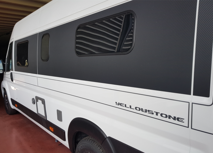

Aggiungo un dato sulle S7P (quelle che ho sul furgonato)
https://www.dometic.com/it-it/o...
...essendo curve (seguono la curvatura della carrozzeria con raggio di 5 metri), anche il supporto interno degli oscuranti segue lo stesso raggio.

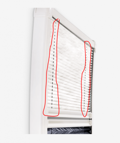

Come puoi immaginare, i cavetti verticali di guida, quando estesi (oscurante esteso) non possono seguire il raggio di curvatura del telaio, ma stanno ovviamente diritti, ragione per cui i forellini sul plissettato (che invece segue il raggio di curvatura) sono di diametro più largo rispetto ai forellini dei plissettati con telaio diritto, in modo da dare ai cavetti lo spazio necessario per scorrere.
Per farla breve, quella fila di forellini, lascia passare molta più luce rispetto a quelli normali (che ho avuto su camper precedenti), al mattino, se c'è un bel sole che punta dritto sulla finestra, entrano i raggi come se fossero una fila di "laser".
Sia chiaro, niente di che, almeno per me, ma per mia moglie che gradisce dormire nel buio più assoluto, è un bel problema, tanto che ho dovuto realizzare un paio di pannelli da interporre tra finestra ed oscurante, non sempre in uso, ma almeno evitiamo il problema quando si pone.
Come ha detto Tommaso, il bello delle S7P è che sono oscurate, anzi, sono quasi nere, ottimo in caso di sole e per la privacy, per vedere dentro deve essere sera, luci accese ed attaccarti col naso, altrimenti da fuori non vedi quasi nulla

Si i plisettati lasciano passare un poco di luce
ma perchè :
Perchè scorrono su guide BIANCHE
Ho risolto e ora tengono il BUIO molto meglio
con la applicazione di NASTRO telato OPACO
da elettrauto nelle guide , frenano molto la vibrazione
e non fanno passare la luce riflessa .wink
In fabbrica potrebbero "verniciare" di nero l'interno delle guide. !
