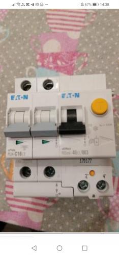

Salve.. Qualcuno mi sa dire se questo differenziale magnetotermico può essere montato in entrata? Grazie a chi risponderà Screenshot_20250502_143845_com_android_chrome.jpg

Metti una foto più chiara.
A parte l'amperaggio dell magnetotermico (10A 16A) sarebbe bene fosse 2P (...non 1P+N) e 30mA differenziali.

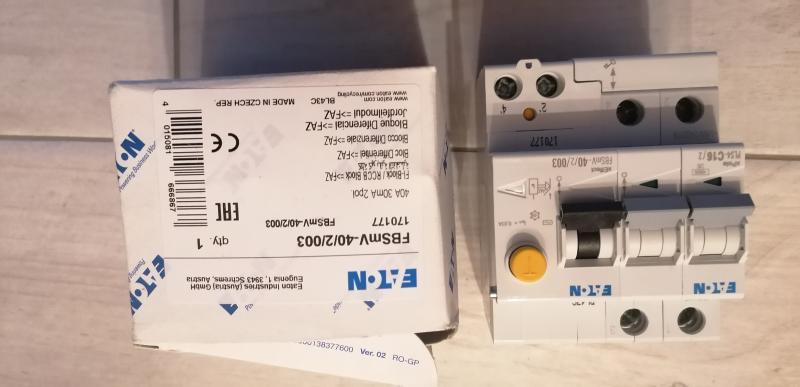

Grazie della risposta.. Ecco una foto fatta meglio.. Credo sia 2p.. Il mio dubbio principale è sul differenziale da 40A.. Ma forse può andar bene lo stesso? IMG_20250504_194244.jpg

2 poli va bene.
30 mA va bene.
40 A (magnetotermici, non differenziali)  non va bene, ci vorrebbero tutti i cablaggi da 6 mmq, ti serve da 16 A o anche da 10 A, dipende da quello che ci vuoi (speri di) alimentare.
Ciliegina sulla torta sarebbe 10A o 16A / 2 Poli / 0,03 A (30 mA) però di tipo F, cioè capace di proteggere anche con correnti disperse polaizzate e in alta frequenza.

Buongiorno e grazie della disponibilita', ti chiedo se può andar bene perché l ho preso per sbaglio fidandomi del negoziante.. Non ci devo far andar granché,.. Una ciabatta se serve x caricare qualcosa, il frigo, e il clima, comunque dici che quel modulo non lo posso usare; in alternativa se prendo questo? (Gw94027 2p)

Si, va bene.
Quello da 40 A non scatterà mai... va bene quello GW94027 2P
