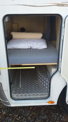

Oasi 610 gl, il piano del letto inferiore si ribalta in verticale.

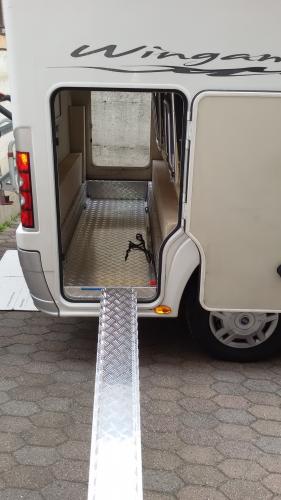

In risposta al messaggio di pama del 07/09/2022 alle 18:30:05
Scusa, ma queste due foto non possono essere dello stesso mezzo.
il mandorlato verticale sul lato destro, su una sporge di 20 cm, sull'altra no.
