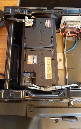

volevo evitare di smontare il sedile per prendere le misure, cmq ho risoltoimage(2772).png

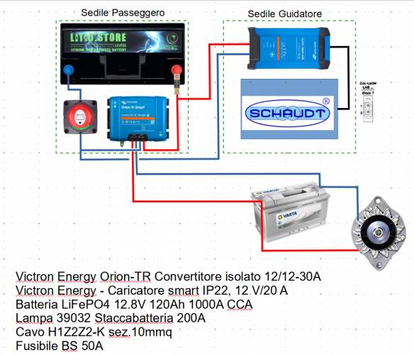

Se il sedile può ruotare allora la base è modificata rispetto alla versione di fabbrica, meglio misurare.
Il cavo H1Z2Z2-K è specifico per pannelli solari... a che ti serve?

Se puoi, evita di mettere la batteria sotto al sedile, io ho la mia unica BS sotto al sedile passeggero e la trovo molto scomoda, praticamente è risicata, i morsetti sono vicinissimi alla piastra del sedile, il che vuol dire che i fusibili (da mettere sul polo positivo) proprio non ci entrano.
L'eventuale manutenzione è impossibile se non smontando il sedile.
Se ne avessi la possibilità la sposterei subito, ma proprio non ho posto per metterla altrove, valuta dipiazzarla altrove.

Se il sedile può ruotare allora la base è modificata rispetto alla versione di fabbrica, meglio misurare. Il cavo H1Z2Z2-K è specifico per pannelli solari... a che ti serve? Marco.
Ciao Marco il cavo è per la flessibilità ed il raggio di curvatura lo spazio di manovra è limitato

Ciao, purtroppo non ho alternative essendo un furgonato altri spazi non ce ne sono, sotto i sedili della dinette ho stufa ed il centralino 230V
Io per il problema della flessibilità dei cavi grossi, prenderò quelli venduti a metraggio per le saldatrici a elettrodo.
Hanno moltissimi trefoli di rame molto sottili, sono molto più flessibili di quelli da pannello solare.
