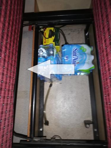

Ciao a tutti mi presento sono Andrea e abito in provincia di Padova e sono proprietario da circa a 7 anni di un arzillo vecchietto: un Laika Ecovip 200 su meccanica Ford Transit del 1994.
La domanda risulterà un pò strana, ma sin'ora non ho mai avuto necessita di preparare per la notte la dinette centrale. Chi anni fa mi ha venduto il camper, mi spiego che era sufficiente "infilare" il tavolino tra i due divanetti e spostare i cuscini...ma così come stanno tra le due corsie non c'è abbastanza spazio (mancano circa 5 cm) pertanto rendendo vado qualsiasi tentativo.
Allora ho sollevato il divanetto di sinistra e ho visto che c'è un'asta che sembra azionare un meccanismo, pare per far basculare/scivolare quel tanto che basta il divanetto. Avete qualche consiglio in merito?

Quella dinette ha la possibilità di trasformarsi da divanetto contro marcia a divanetto fronte marcia, con anche lo slittamento della seduta, purtroppo non ricordo come si fa, lo feci sul camper di mio nipote anni fa una sola volta prima che lo vendesse

Grazie, infatti dovrebbe essere così ma non capisco come farlo muovere..

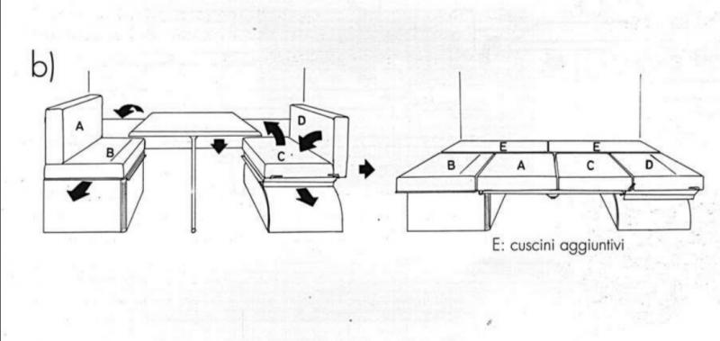

Ciao io ho un 200 su iveco del 96, e per trasformare la dinette grande in matrimoniale faccio così: il divanetto che vedi tu dovrebbe avere sotto un meccanismo o un gancio per traslarlo lateralmente, stesso dicasi prr il divanetto vicino il lavandino poi ci devi mettere dei cuscini aggiuntivi (che dovresti avere in dotazione, sono con una fodera in cotone, io ce l'ho beige diversa dai cuscini che hai in uso) per chiudere il "buco". Spero di essere stato chiaro. Dimenticavo: il divanetto va abbattuto e messo piatto

Ciao e grazie mille, il divanetto del lavandino ok trasla verso di me (ora ho scoperto a cosa serviva il gancetto che è sotto la seduta) mentre l'altro faccio fatica a capire, non si muove di un mm...crying ma tu il tavolino lo metti come supporto ai cuscini? Ci sta in mezzo tra le due sedute?

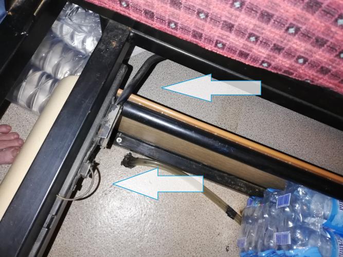

Aggiorno per chi fosse interessato: alzata la leva che ho segnalato nella seconda foto e afferrato il divanetto con l'altra mano, esso bascula verso destra in modo da ricreare lo spazio necessario, la seduta reclinandosi di 180 gradi diventerà il materasso del letto! per fortuna che se ne intende mi ha spiegato come fare!
