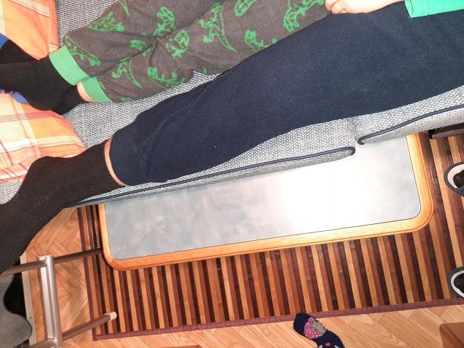

Salve a tutti.
siamo alla seconda uscita con il nostro "nuovo" mc louis 560.
Utilizziamo mansarda e letti a castello per dormire ma oggi abbiamo provato a fare il letto della dinette grande.
C'è qualcosa che non quadra.
Il tavolo esce dal resto  di una ventina di cm.
avete per caso foto del Vs letto fatto su stesso modello?
Cosa sbaglio?

Dovresti dicco dovresti nel caso in cui non c'è, richiedila al tuo fornitore, si tratta di una di un pezzo lungo quanto il letto largo circa 25cm,pertanto non hai sbagliato nella costruzione del letto, nel mio c'è,chi ha sbagliato, solo esclusivamente Mc.

Non conosco il tuo modello, ma la maggior parte delle dinette, si allungano anche le sedute (la parte dove si appoggiano i cuscini) e bisogna avere i cuscini in più per occupare lo spazio vuoto

Ciao. Anch'io ho un Mclouis 560.
se non hai ancora risolto guarda che anche la parte cge chiude le cassapanche sono scorrevoli verso il centro del camper. Servono a fare da sostegno per un ulteriore cuscino (che dovresti avere) di dimensioni 35 cm di altezza per la lunghezza del letto (180 cm credo).

esatto, manca il pezzo lungo che chiude e tiene fermo tutto, cm 35x185 o 190, e i telai seduta devono uscire per sostenere il pezzo mancante.
