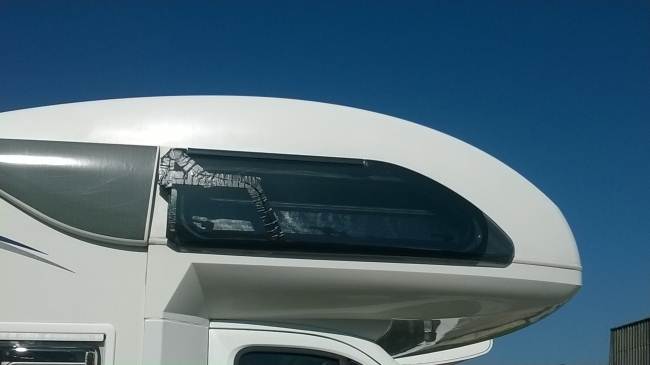

Ciao a tutti. Vorrei raccontare la piccola grande disavventura che stiamo attraversando.
Circa un anno fa si è spaccata la finestra laterale della mansarda. Inizia la nostra peripezia alla ricerca del ricambio. Subito ordinata al nostro concessionario, passano 4, 5, 6 mesi, nessuna finestra. Chiediamo ad altri concessionari Challenger, sempre risposte vaghe ed evasive.I mesi passano. Ad oggi è in ordine presso un noto rivenditore di ricambi che si appoggia direttamente a Euroaccessoires Italia (Gruppo Trigano spa) e pare che il ricambio non venga più prodotto. Disastro. Qualcuno ha qualche idea? consiglio... suggerimento... Aiuto.

Sicuramente avere il ricambio nuovo visto il bel camper che hai è la cosa migliore.
Tieni conto che con acetone o colle a base di acetone o etere si può incollare e poi carteggiare e lucidare. Ci sono ditte tipo quelle che fanno le insigne luminose che sono specializzate su questi materiali
Non sarà come nuova ma come ultimo rimedio...
Spero che tu trovi il ricambio.

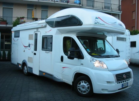

pensa io ho il  292 plus preso da poco
le finestre  fuori sagoma tradizionale , e stato proprio uno dei mie crucci prima di prenderlo .

non sappiamo se ti può essere d'aiuto....
un ramo di un albero, facendo manovra, si era insinuato nello spazio tra la celluna (parte frontale) e il finestrone anteriore del nostro vecchio mezzo...con conseguente rottura dello spigolo!! per fortuna non è stata intaccata la camera d'aria del finestrone. Una volta recuperata la parte rotta, è bastato un goccio di @tt@k e da di là non si è più mossa.
Forse,e sottolineiamo forse, la tua finestra in policarbonato si può facilmente incollare con quella colla sopracitata...e se vuoi puoi sempre fare una capatina da quegli artigiani che vendono gli adesivi pubblicitari (da applicare su bus o auto, tanto per intendeci) e farsi fare un pezzo di plastica adesiva fumee ed applicarlo sopra, giusto per camuffare il danno.

@Scubidu: puoi inviarmi qualche foto del tuo veicolo?
Ascolto tutte le idee con attenzione, sarebbe bello se qualcuno avesse qualche appiglio o info per trovare il ricambio originale... o qualcuno del settore che mi sappia dire se esiste la possibilità di ricrearla anche artigianalmente.... o conoscenze... o qualsiasi idea...

Grazie a tutti per la partecipazione.. Scusatemi, il veicolo è un Challenger Mageo 163, del 2007. @Scubidu: puoi inviarmi qualche foto del tuo veicolo? Ascolto tutte le idee con attenzione, sarebbe bello se qualcuno avesse
qualche appiglio o info per trovare il ricambio originale... o qualcuno del settore che mi sappia dire se esiste la possibilità di ricrearla anche artigianalmente.... o conoscenze... o qualsiasi idea... [:D][^][:p][:)][:X]
non  e il mio   ma e uguale a questo .
non ho   foto sul pc
se vuoi le reali mandami la email in pvt

Adesso ti chiedo, non per girare il coltello nella ferita, ma la finestra SI È SPACCATA da sola (con le vibrazioni, eccessiva esposizione al sole, ecc) oppure L'AVETE SPACCATA con qualche manovra maldestra.
Ti chiedo questo perché ho comprato da una settimana un Mageo che ha la stessa finestra in mansarda e volevo capire se si tratta di un difetto o punto debole.

@Quello che vola : La finestra si è staccata in marcia e cadendo si è rotta. Fate molta attenzione che spesso i ganci interni, senza blocco, con le vibrazioni si aprono.

@Scubidu: La finestra e' quella.

Grazie mille Barbagianni, ottima info ma purtroppo brutta situazione. Devo studiare un sistema di ritenuta dall'interno, con cavetto o lenza di nylon.

Su un mezzo del 2007 non è possibile non trovare il ricambio, quello che manca è la scarsa volontà di collaborazione delle persone a cui ti sei rivolto.
Se non riesci a venirne a capo con i concessionari vai poco per volta verso la fonte, di sicuro qualcuno li ha prodotti e gli stampi esistono ancora, cerca di essere rompipalle e arriva alla fonte di produzione del pezzo.
Considera che produrre a livello industriale un componente come quello comporta un investimento iniziale molto elevato, quindi l'azienda che l'ha fatto ha sicuramente ancora il master e la possibilità di farne uno.
Domanda stupida: su quel vetro non è stampigliato da nessuna parte il nome del produttore ?
Se non è stato fatto ad iniezione ma in termoformatura puoi farti fare uno stampo in resina e poi rifare il pezzo in termoformatura ad un costo "terrestre" (ci sono un mare di aziende che possono farlo). Se è fatto ad iniezione è più problematico.
