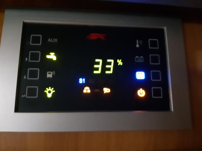

Display acqua sempre al 33%
1 20 2
morodive
morodive
05/07/2009 790
Inserito il 03/05/2021 alle: 21:01:06
serbatoio dell acqua potabile mi rimane sia da vuoto che a pieno al 33% potrebbe esser dovuto a cosa?display%20acqua.jpg

In risposta al messaggio di morodive del 03/05/2021 alle 21:01:06
serbatoio dell acqua potabile mi rimane sia da vuoto che a pieno al 33% potrebbe esser dovuto a cosa? La differenza tra un uomo ed un bambino è nel costo e nella grandezza dei suoi giocattoli
Dipende da che tipo di sonda c'é all'interno del serbatoio; se é di quelli a contatto a diverse altezze, prova a pulire la sonda, e a controllare i circuiti che vanno dal tank allo strumento indicatore.
Prova a vedere se la scheda ha dei relè.
potrebbe essere un relè incollato ( con un mescolo di legno picchietta sui relè ) e vedi se risolvi.
