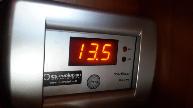

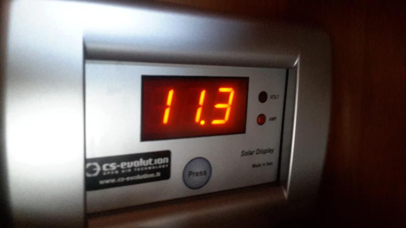

Buonasera, ho acquistato un display di controllo Cs-evolution a 2 funzioni che ho collegato al regolatore di carica Cs-evolution cse230. Le due funzioni indicano alternativamente Volt e Ampere anche se sulle istruzioni c'è scritto Volt e Watt... Volevo sapere se qualcuno ha questo oggetto o similare (c'è ne è anche uno a 5 funzioni ma l'ho cercato e sembra non essere più in commercio, e se i valori espressi sono corretti o comunque come vanno letti... nel mio caso alle cinque di pomeriggio, in sosta libera e con sole ormai molto basso, ho riscontrato 13.5V
che corrispondono grosso modo a quanto rileva il display del camper
e 11.3 Ampere
vi sembra verosimile?
Oppure sono watt che divisi ai Volt significano poco più di 1 Ampere?  Se così fosse hanno sbagliato la targhetta del display, e comunque considerato che quel valore tende a calare verso sera non corrisponderebbe comunque... qualcuno mi sa aiutare?  Ciao Marco

Salve, saranno sicuramente Watt, perché 11A significa alle 17 del pomeriggio avere almeno 2KW di pannelli installati sul tetto :)

Infatti non possono essere Ampere sono d'accordo, solo che sul pannello hanno scritto Ampere...
20171008_164832.jpg ma come faccio a sapere quanti Ampere sto caricando in quel momento ? È possibile?

Infatti non possono essere Ampere sono d'accordo, solo che sul pannello hanno scritto Ampere... ma come faccio a sapere quanti Ampere sto caricando in quel momento ? È possibile?
Come no, semplice matematica
W = V * A
A = W / V
V= W / A
quindi nel caso della sua foto alle 17 sarebbe
11.3  (W) / 13.5 (V) = 0.8 (A)
Sempre che non siano gli A prodotti nel giorno come suggerito dall'altra persona intervenuta.

No, credo che siano solo i watt, almeno credo... potrebbero anche essere gli Ampere giornalieri ma non trovo spiegazioni in rete né tantomeno sulle scarne istruzioni, per questo ho scritto qui...  l'altro a 5 funzioni segnava anche altre cose tra cui ore di luce giornaliere...
grazie della spiegazione, mi ricordavo la legge di ohm ma non so se è la stessa cosa... V=RxI
in pratica nel mio caso invertivo i fattori sbagliando (I=V:W invece di I=W:V e quindi il risultato era opposto e non mi tornava... laugh

Ho il tuo stesso problema.
di giorno leggo 2.0 amper
la sera 8.2 amp.
non ci capisco nulla
inizialmente pensavo alla sera al' assorbimento di corrente, ma attaccando i vari utilizzatori, il valore non cambiava.
produzione di corrente nella giornata? boh, se c' è il sole o è nuvolo il valore non cambia
watt erogati?
confusione totale

è usare un eufemismo, non si capisce se sono watt o ampere anche se credo siano gli ampere prodotti durante le ore di luce, avrebbe più senso ... l'ho installato da poco e ho avuto poco tempo per provarlo , tra l'altro quando sono in rimessaggio il camper è a 220v , i valori rilevati sono di questo weekend, giornata di sole pieno...
lo stesso tuo, a due funzioni,l'ho riconosciuto dalla foto.
alla fine della giornata mi dà un valore di 8.0-8,2 amper.
è differente come valore dal tuo perchè probabilmente è differente il pannello solare.
come tensione delle batterie mi indica il valore giusto
sono gli Amper (indicati sulla targhetta) o Watt come dici te che mi creano un pò di confusione
chi me l'ha montato, ha poi buttato il libretto con le spiegazioni.
il sito non lo trovo. a quell'indirizzo trovo un sito di vendita scarpe
non riesco a capirne il funzionamento
saluti

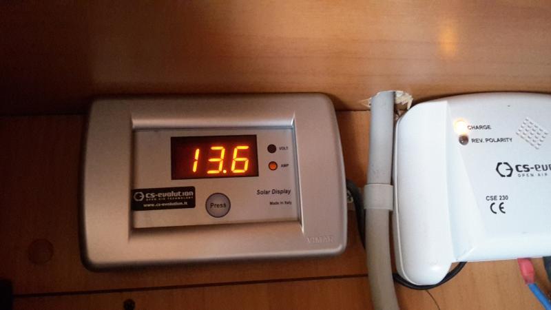

Inserito il 17/10/2017 alle: 15:20:56
Continua il monitoraggio...
Ho parcheggiato il camper domenica sera in rimessaggio, non ho attaccato la 220v e ho staccato le batterie essendo sotto una tettoia quindi teoricamente il pannello non carica...
Ora vado a prendere il camper e trovo 13.5 A... se fossero gli ampere prodotti quando li ha prodotti se il camper è stato per 36 ore sotto una tettoia? Forse segna ancora quelli prodotti durante la giornata di domenica che ero fuori e al sole?  metto in moto faccio 2km, poi spengo e lo lascio al sole. Ora ricontrollo e ho 13.6...
il monitoraggio continua...

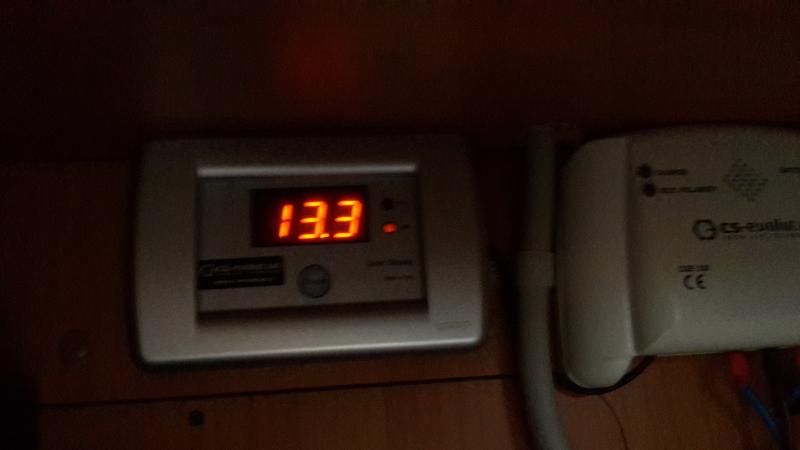

Inserito il 17/10/2017 alle: 17:59:35
Aggiornamento...
Dopo un'ora dall'ultima misurazione avevo 13.5, adesso ore 17.54 misura 13.3
Quindi col calar del sole decresce ciò significa che non possono essere gli ampere prodotti durante le ore di luce altrimenti il valore espresso dovrebbe aumentare o, se non carica nulla (cielo coperto) rimanere quantomeno costante, sbaglio? Aggiungo che nel camper è tutto spento (sono in rimessaggio) quindi non sto usando nessuna utenza che potrebbe giustificare il decremento del valore... continuo a capirci sempre meno...

Inserito il 17/10/2017 alle: 18:08:18
In risposta al messaggio di pegaso65 del 17/10/2017 alle 15:20:56
Continua il monitoraggio... Ho parcheggiato il camper domenica sera in rimessaggio, non ho attaccato la 220v e ho staccato le batterie essendo sotto una tettoia quindi teoricamente il pannello non carica... Ora vado a prendere
il camper e trovo 13.5 A... se fossero gli ampere prodotti quando li ha prodotti se il camper è stato per 36 ore sotto una tettoia? Forse segna ancora quelli prodotti durante la giornata di domenica che ero fuori e al sole?  metto in moto faccio 2km, poi spengo e lo lascio al sole. Ora ricontrollo e ho 13.6... il monitoraggio continua...
sarebbe interessante sapere quanto visualizzava quando lo hai lasciato lì wink
magari è lo stesso valore...
