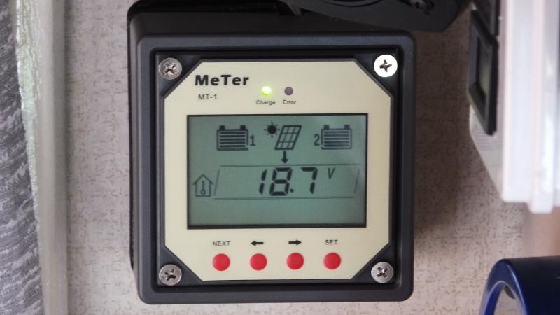

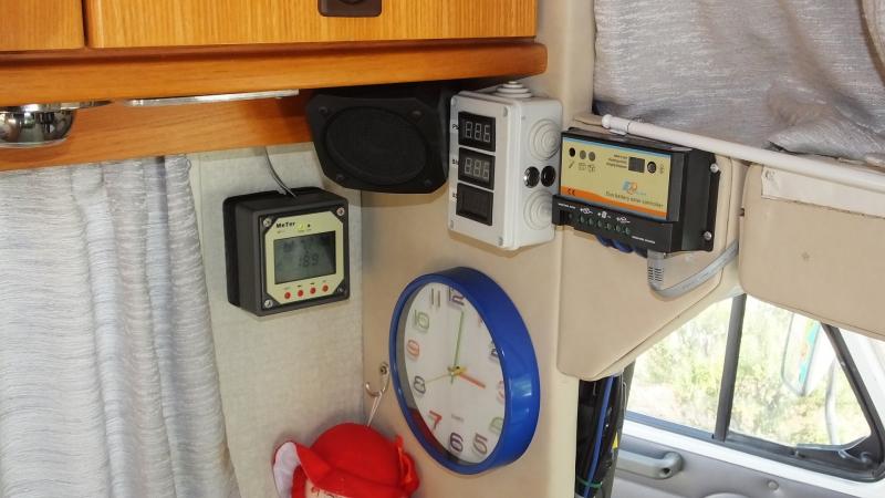

quello che  ho io è un semplicissimo amperometro-Wattmetro per correnti continue fino a 100A.
si tratta di uno strumento ad anello induttivo, quindi non richiede di inserire nessun dispositivo in linea sul positivo o negativo (Shunt) ma semplicemente di "abbracciare" il cavo positivo.
Non dipende dal regolatore di carica, lo puoi mettere su qualsiasi carico o fonte di energia.
Infatto io l'ho usato per monitorare la corrente dall'alternatore e adesso è stabile sui pannelli solari, da cui ho preso la foto. (ho anche sistemato l'orientamento adesso che sono al pc)

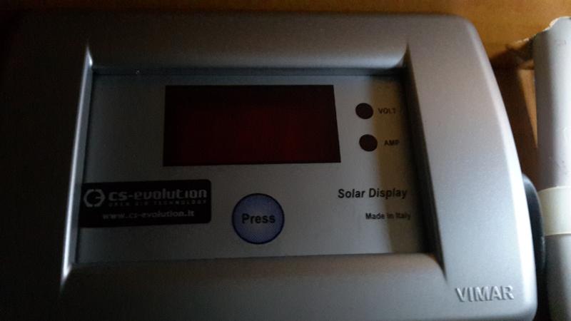

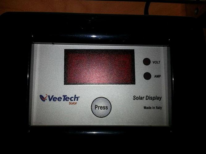

il mio e un veetech...ma pare la fotocopia del cs...e pure sul mio parla di volt e amp...22561252_10210130434713608_105430136_o.jpg
Anche sul mio c'è scritto volt e ampere
Tranne che sulle istruzioni parla di watt

da quanto leggo sia il mio che il suo si collega direttamente al regolatore tramite cavetto rj 11

Esatto, è collegato tramite cavo telefonico rj11, quelli visualizzati sono gli ampere (o watt...) ma anche i volt incrementano una volta attaccato alla 220v... il display segnala alternativamente i due valori, secondo la pressione del tasto... quelli che ho visualizzato erano sempre Ampere ...
