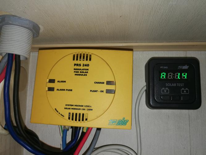

Buongiorno ho un regolatore cbe 240 con 2 pannelli solari da 100w ciascuno e 2 batterie da 100,  è possibile che alle 12:00 segna 13'5v e 2,2 amp ?

In risposta al messaggio di piero686 del 27/08/2018 alle 11:24:54
Scusa, il regolatore dovrebbe avere solo dei led che segnalano la carica della batteria, casomai hai un pannello di controllo nel qual caso quelli che vedi potrebbero essere gli Ampere caricati in quel momento... puoi dirci che strumenti hai magari con una foto?

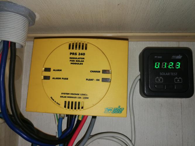

Inserito il 29/08/2018 alle: 08:17:12
IMG_20180829_080428.jpgIMG_20180829_080403.jpgIMG_20180829_080150.jpgho provato con tutte e due regolatori il cbe per tutta la giornata rimane quasi sempre così aumenta di poco i volt a 13,5 e gli amp. 2,5 mentre l'altro regolatore mi segna solo i volt e dalle 11 in poi mi segna 14,4 e la freccia smette di lampeggiare.
La sera dopo un'ora di TV il cbe segna 10,8 mentre quello blu 11,7 le batterie sono al piombo, hanno un anno di vita , il camper è un Ford Transit 2,5 TD del 94

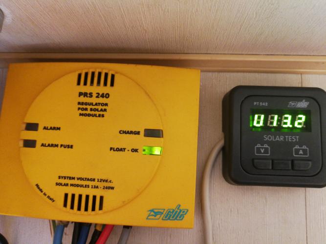

Buongiorno, ore 13:10 Marina di Pisa15355409428445413612210567328927.jpg15355409749946919722113787284622.jpg

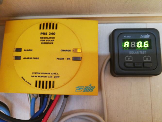

Inserito il 30/08/2018 alle: 07:23:45
In risposta al messaggio di pegaso65 del 29/08/2018 alle 23:54:39
Infatti hai un pannello di controllo, il regolatore è simile al mio... quelli che vedi credo siamo gli Ampere che sta caricando il pannello... col beneficio del dubbio...
Buongiorno, ma è normale che carica 0,6 amp.?
la sera verso le 22:00 con TV accesa la batteria arriva a 11,5 V.
L'hanno scorso a Piombino dopo una pulizia ad alcuni contatti ed a qualche relè caricav a 7, 8 amp. quest'anno non ha superato i 3amp.
bho forse meglio ripristinare un po' tutto a meno che non sia guasto il regolatore.

Inserito il 30/08/2018 alle: 08:35:48
In risposta al messaggio di piero686 del 30/08/2018 alle 07:23:45
Buongiorno, ma è normale che carica 0,6 amp.? la sera verso le 22:00 con TV accesa la batteria arriva a 11,5 V. L'hanno scorso a Piombino dopo una pulizia ad alcuni contatti ed a qualche relè caricav a 7, 8 amp. quest'anno non ha superato i 3amp. bho forse meglio ripristinare un po' tutto a meno che non sia guasto il regolatore.
In pieno sole nelle ore di punta dovrebbe caricare 7-8 ampere per poi scendere con sole basso la mattina presto e la sera... se carica così poco alle 2 di pomeriggio d'estate in pieno sole c'è qualcosa che non va...

Buongiorno, 11:35 stamattina ad Ala (TN) luce verde
Giorni fa a Marina di Pisa luce sempre gialla.
penso che il regolatore non faccia bene il suo lavoro.

Inserito il 30/08/2018 alle: 16:08:46
Luce verde quindi batteria carica... d'altronde se stai usando il camper difficilmente raggiungerai la luce verde perché ci sarà sempre un piccolo assorbimento...
