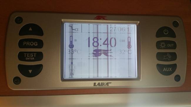

questa è il mio display ecovip 9 del 2010 qualche soluzione ?
ho aumentato il contrasto altrimenti non si vedeva nulla ho anche provato a fare un reset con iltastino rosso che è dietro il dislay
ma la situazione non cambia.
chi mi da un consiglio?
grazie in anticipo.

questa è il mio display ecovip 9 del 2010 qualche soluzione ? ho aumentato il contrasto altrimenti non si vedeva nulla ho anche provato a fare un reset con iltastino rosso che è dietro il dislay ma la situazione non cambia. chi mi da un consiglio? grazie in anticipo.
Salve,
quelle righe si hanno frequentemente con i flat cable danneggiati o addirittura con la matrice del display danneggiata.
Non è una cosa folle, sono display grafici, lo faccia vedere a qualcuno "che ne capisce" e vedrà che con molta probabilità basterà cambiare il solo display, costo contenuto
Buona fortuna
