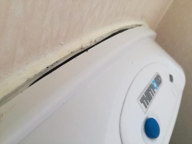

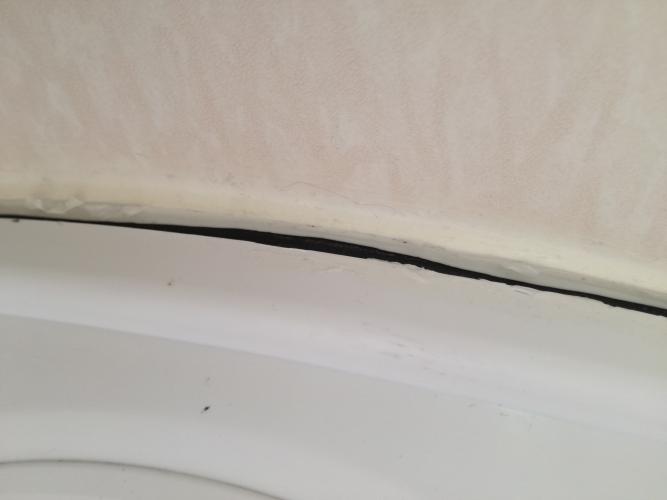

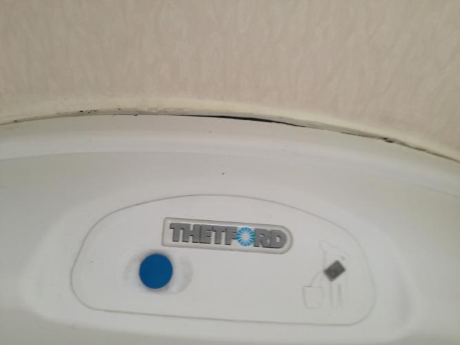

Buongiorno a tutti,
da dicembre sono un felice possessore di un Trigano Eurocamp 2, acquistato usato e che finora mi ha regalato tante emozioni.
Ieri però ho notato che nel bagno mi si è staccato il wc dalla parete, vi allego qualche foto per capire meglio il problema. Secondo voi è sufficiente sigillare con un po’ di silicone oppure è successo qualcosa di più grave? Come viene fissato il wc alla parete?

il WC alla parete è solo appoggiato e sigillato; secondo me ha ceduto l'appoggio a terra, magari sul termoformato della doccia; una foto in campo largo aiuterebbe.

Capitata anche a me la stessa cosa, ed ho un Trigano sad
In teoria non andrebbe messo il collante/sigillante. A me si muoveva poi tutto il wc.

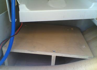

Sostanzialmente ho scoperto che tutto il WC (compreso il vano cassetta ovviamente) era fissato su un rialzo di legno fatto a P greco, ma a sua volta era solo appoggiato sul pavimento del camper per cui si era scollato sia il punto come il tuo che un altro punto tra i vano cassetta e la parete del camper, sul lato basso dello sportello.
Ho tolto completamente il WC ed ho fissato il "P greco" al pavimento con delle squadrette. Non ho rimesso nemmeno il sigillante.
Solo per sfizio ho fatto una "mezzaluna" di legno verniciato  di bianco ed avvitata sulla parete, per trattenere solidamente lo schienale del WC, ma forse potevo farne a meno.

Per rimuovere il WC ci sono 4 viti da togliere (quelle che poi vanno sulla tavoletta di legno) che si trovano nel vano cassetta sul fondo, due a metà circa e due in fondo che non si vedono molto perchè coperte dalla sagomatura del fondo.
Mi sembra ricordare che non ho staccato altro (tubo acqua e 12V), perchè si alzava abbastanza da permettere la modifica.
