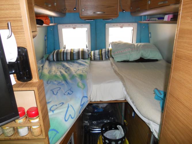

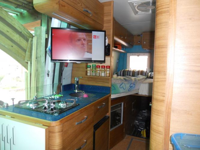

ho eseguito in totale indipendenza l'allestimento completo del MIO CAMPER ( CERCA -camper fai da me - su google ) e come hai scritto l'omologazione è avvenuta tramite l'allestitore e il T.U.V. tedesco ( previo compenso ) . calcola che NUOVA CAMPER MAROSTICA O PAPILLON  erano disponibili a portare il mezzo x l'omologazione ( previo compenso ) ma e ripeto MA calcola che il costo delle loro prestazioni potrebbero essere altine . poi con che materiale costruisci i mobili? ,devono corrispondere a precisi requisiti e non dimentichiamoci le misure delle finestre x un abbandono precipitoso ( detto x coincidere con misure minime di aria ) . non è semplice e nemmeno troppo risparmio alla fin fine ma hai UN CAMPER CHE RISPECCHIA ESATTAMENTE TE  . x finire ho visto alcuni camper della MES e ... parere personale troppo spigolosi e " miserelli " x il loro costo , Non me lo farei fare da loro ma prenderei un buon usato di marca e poi lo rifinirei a MIO piacimento . DSCN2327(1).JPG
un paio di foto di assaggio .

le finestre quindi dovrebbero fungere da uscite di sicurezza?
Io non penso di passare da quelle del mio camper frown
