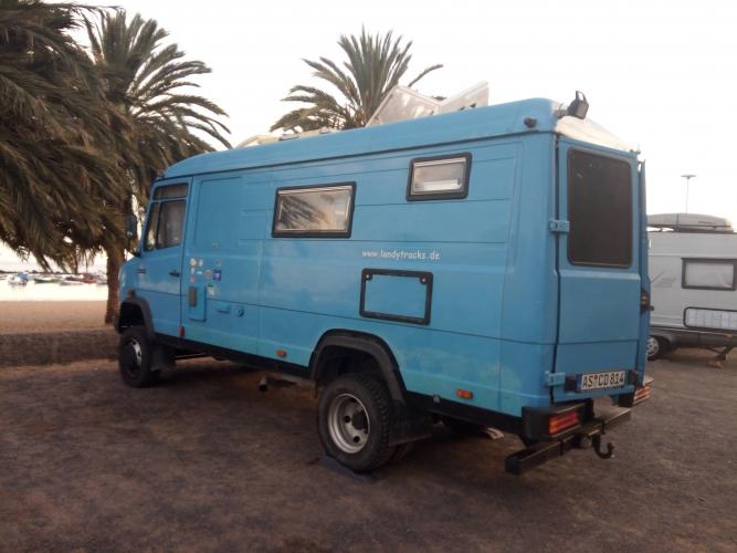

A proposito di omologazione Germania ... IMG_20190204_164516.jpg20181112_090451.jpgIMG_20181210_184216.jpgil 99%dei mezzi self-made che vedo sono targati tedeschi... Lo usano tanto e si vede anche a occhio che sono molto più di qualità dei lavori spagnoli o francesi ... Se dovessi pagare andrei a cercarmela in Germania la dittawink​​​​​​
Quello della prima foto(a parte il color bordeausurprise​​​​​​) é bellissimo . Supercompatto è minimale ..

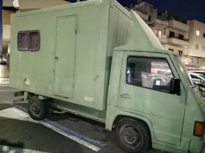

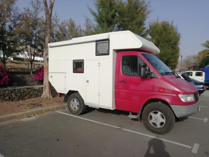

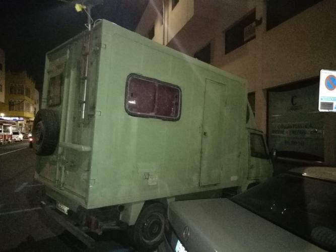

Questo invece è il livello dei mezzi autocostruiti o fatti da qualche ditta qua alle Canarie laugh
Uguali a quelli tedeschi eh? !! cheeky
Dai si scherza non si offenda nessuno wink
