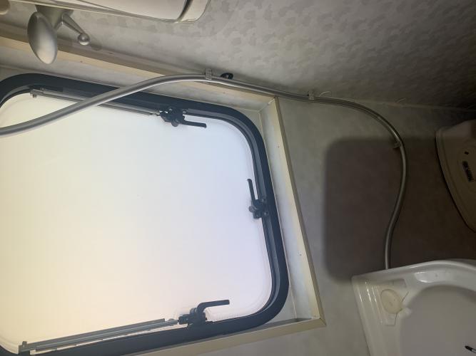

La userei in bagno e anche fuori passando il flessibile dalla finestra, ma cosa cambia?

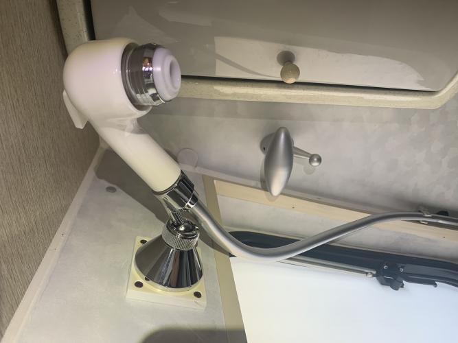

L’impianto sarà così dopo la modifica:
pompa a immersione—-> rubinetto/valvola con micro interruttore—-> “T” con deviatore—->
dopo il “T”:
1) flessibile——> doccetta senza micro interruttore, con levetta a 3 posizioni (chiusa-aperta-intermittente)
2) flessibile——> cannella
quindi aprendo il rubinetto con micro interruttore va acqua alla cannella o alla doccetta a seconda di come giri il deviatore.

L’idea dell’ interruttore a parte, l’ho abbandonata. L’impianto sarà così dopo la modifica: pompa a immersione—-> rubinetto/valvola con micro interruttore—-> “T” con deviatore—->  dopo il “T”:
1) flessibile——> doccetta senza micro interruttore, con levetta a 3 posizioni (chiusa-aperta-intermittente) 2) flessibile——> cannella quindi aprendo il rubinetto con micro interruttore va acqua alla cannella o alla doccetta a seconda di come giri il deviatore.

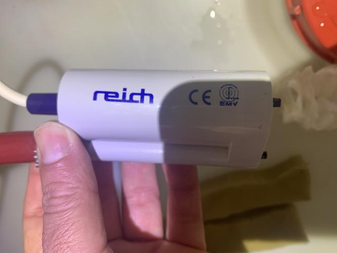

ok perfetto almeno con le caratteristiche della pompa disponibili avresti una conferma in più
Mario, questa è la pompa… non c’è scritto niente a parte la marca!image(127).jpg

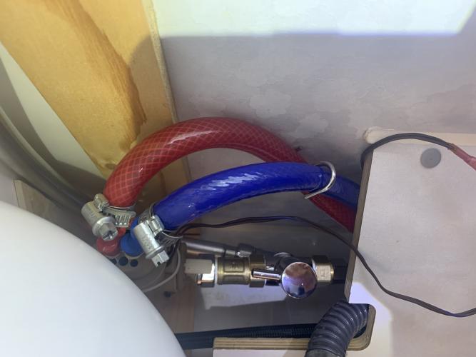

75EEC774-9BDF-4818-A0FE-70E72A1ED7D1.jpegBF8DFF97-2671-4D9A-9D72-9ECBBF27DEC1.jpeg68941291-30C6-4269-BC23-7C16A54F7959.jpeg

Ok non vedo dove ti sei collegato ma poco importa  , la pompa reich direi buona pompa e pare sia con una sola girante , non credo che pompi più di 2,2-2,5 bar e la sua portata max a bocca libera dovrebbe essere di 14/16 litri minuto , ovviamente senza le sue caratteristiche vado spannometrico ma dovrei sbagliare di poco

Inserito il 11/11/2021 alle: 18:31:05
Ciao Mario,
ho fatto la prova direttamente all’uscita della pompa:
-13litri/min
- max 0,6 bar (con uscita tappata)
Francesco
11/01/2007 37560
Inserito il 12/11/2021 alle: 00:55:00
con batteria efficiente 0,6 bar a bocca chiusa sono pochi e basta anche poca perdita di carico sull'impianto per diminuire la sua portata da 13 a 3,5 litri minuto , se poi la girante fosse usurata e in 15 anni è facile che lo sia  direi che è arrivata alla frutta o ci sta arrivando , non credo che quelle siano le sue caratteristiche
