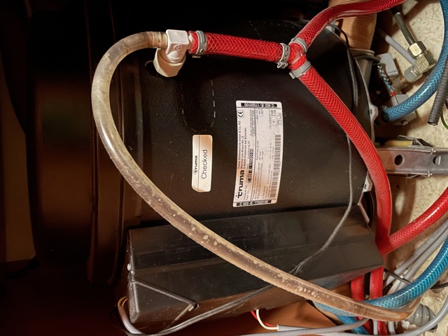

Se esce acqua da sotto al pianale del camper in corrispondenza del boiler 2 possono essere le cause
  • o si è attivata la valvola elasi/frost control
  • Oppure quel raccordo in foto con il tubicino trasparente non fa più tenuta.
