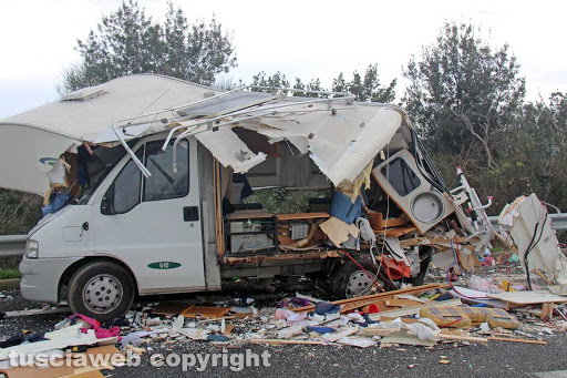

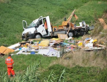

Decimi di mm Incollati ,non sul polistirolo...ma sui travetti di legno che formavano lo scheletro/telaio/ossatura della cellula 50x50 circa
Cerca con Google la costruzione oppure la distruzione della cellula in caso di urto...
